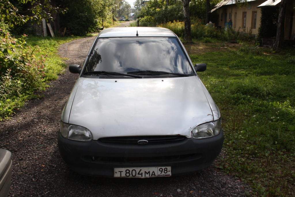

Не вероятно, нашел объявление о продаже уже моей машинки на этом форуме!))) Фотки тоже есть :lol:
http://pokatili.ru/forum/ftopic37536.php
Выложу сюда. Машина очень красивая! Сейчас стоит без движения грязная, а посмотрев на фотки аж улыбка появилась! :)

Как только я её увидел-сразу понял, что будет моей! Мимо такой красоты сложно пройти)))
Из подписи предхоза узнал, что на этой машине есть АБС!))
96 год, хэтч 5 дв, 1.6 CVH Weber 28-32 90 сил, ГУР, ABS, кондей.
