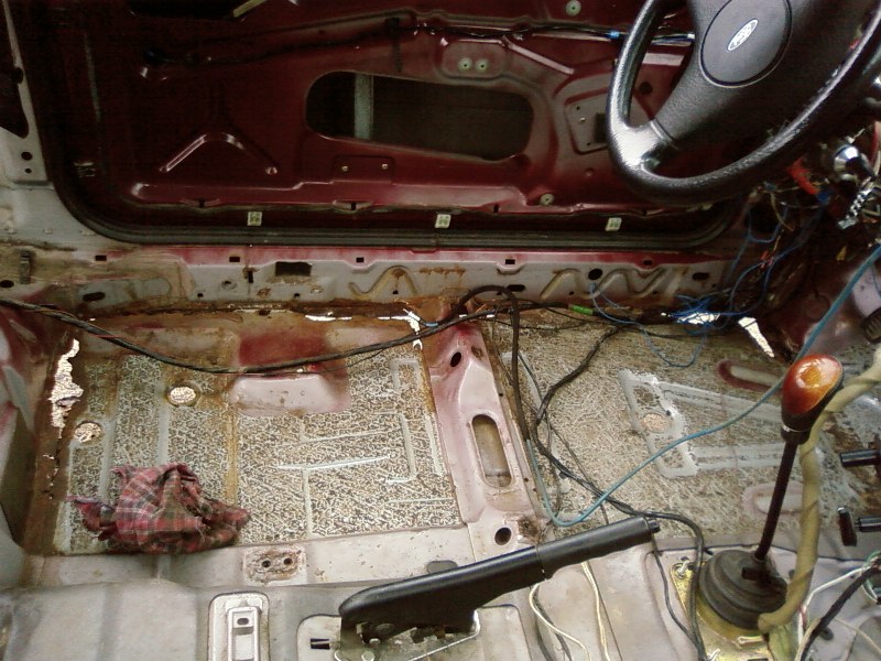

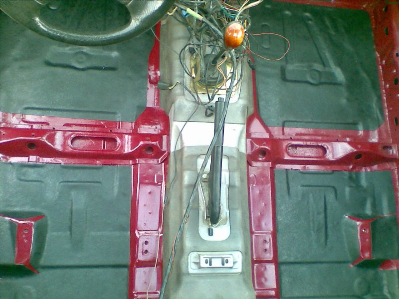

Серьезная работа! А на фото .jpg(где показан уже готовый пол) - что это за темное покрытие?

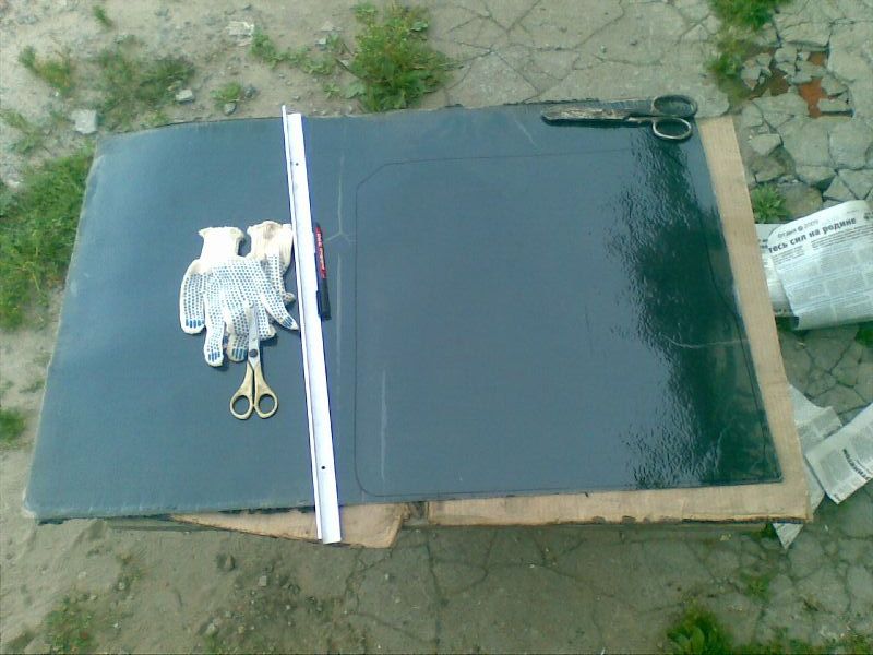

Это визомат, вибропоглотитель, на подобии оригинального.

ALex T. писал(а):
Э-ээ, где можно взять, как приделать, сколько стоит? :roll:

Я взял на лифтовом заводе, достался безвозмездно, самоклеющийся, феном нагреваешь, он и эластичным становится

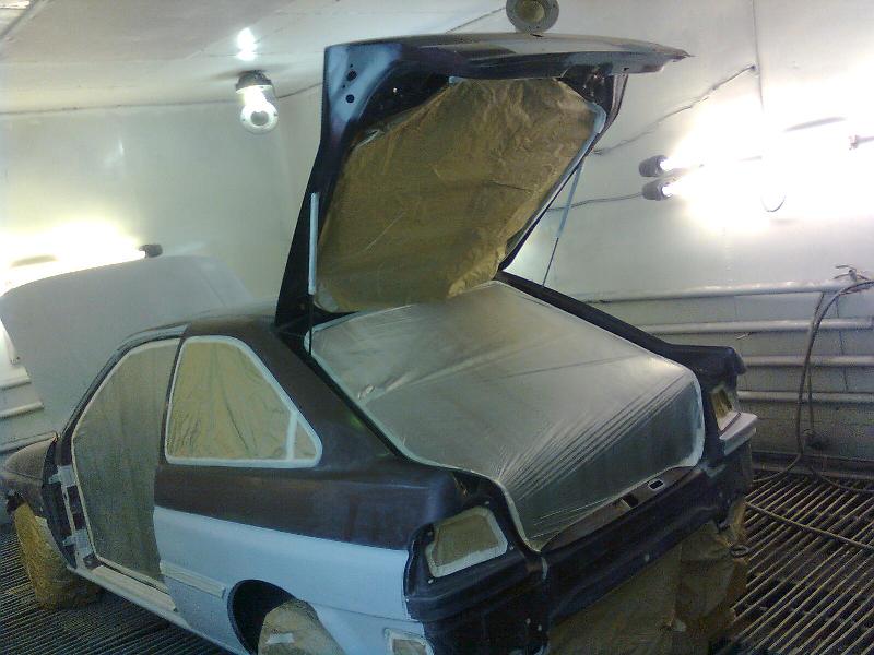

и вот
Комментарий к файлу: это момент сборки начался
0002.jpg [ 56.46 КБ | Просмотров: 10027 ]
Комментарий к файлу: Этим все полости пролил
0131.jpg [ 60.77 КБ | Просмотров: 10029 ]
0102.jpg [ 73.19 КБ | Просмотров: 10026 ]
00012123.jpg [ 78.14 КБ | Просмотров: 10025 ]
1.jpg [ 78.06 КБ | Просмотров: 10027 ]

ALex T.
что за база ?
красил сам ?
молдинги снимал срезанием или как я отдимрал, я сечас найти не могу ! :(

Откуда: РБ - Могилёв, горд на Днепре
Про краску не спрашивайте моляр сам закупался, красил то же он совсем дёшево, я только подготовил. Молдинги снимал и грунтовал под ними, где надо. Вот только признаюсь не все, срезал струной, так замаялся с парочкой что махнул рукой, заклеил несколько :crowd: хотя зря!!!
