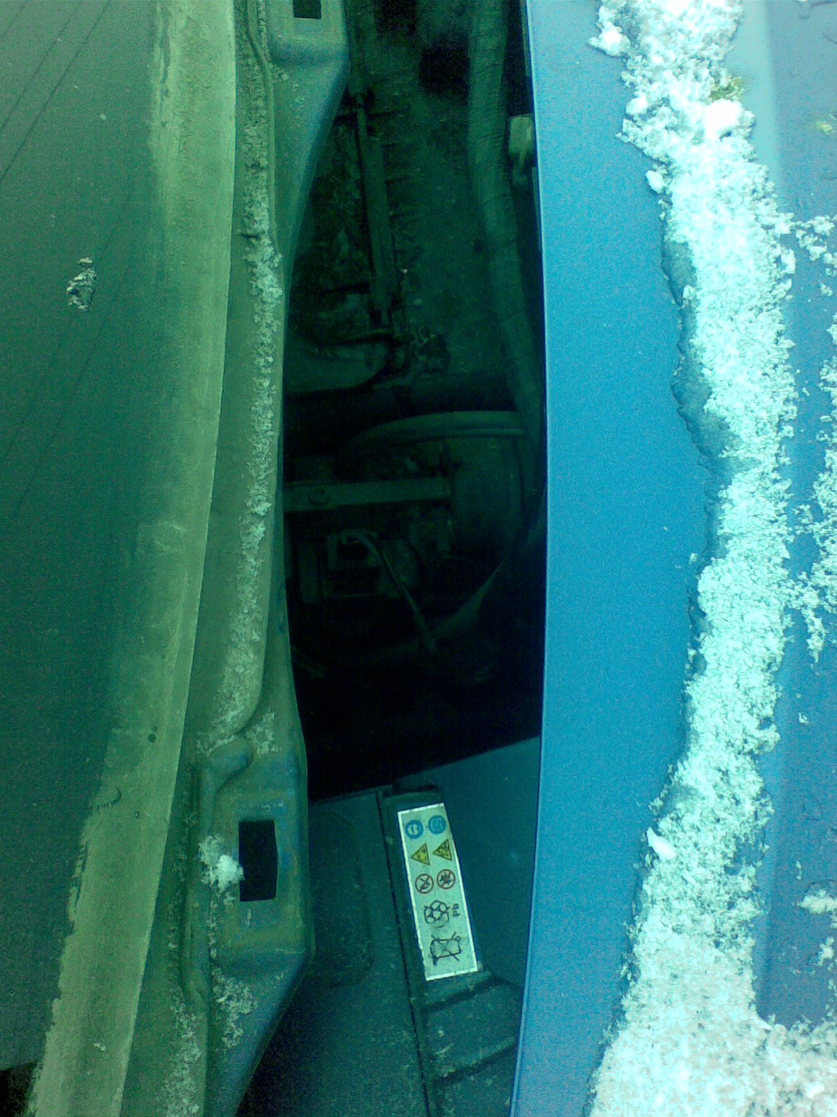

Что это такое? Может оно замерзает?

Не понятно - что это между печкой и АКБ? (У меня ткого нет)
А решётку стеклоочистителя снимать пришлось? (наверно АКБ высокий и слишком длинный)
Где крышка над АКБ? Что, он под дождём?
Сам не пойму, сделаю по лучше фотку тогда выложу.

Altsandr
Между аккумулятором и печкой - привод заслонки отопителя. Тот, что с клемой - соленоид, тот, что с тягой - вакуумный двигатель. Механизм управляет заслонкой, когда ты переключаешь режим рециркуляции воздуха внешний/внутренний.
Спасибо, я подозревал что это к отопителю. Просто внешне он не очень понятен.
