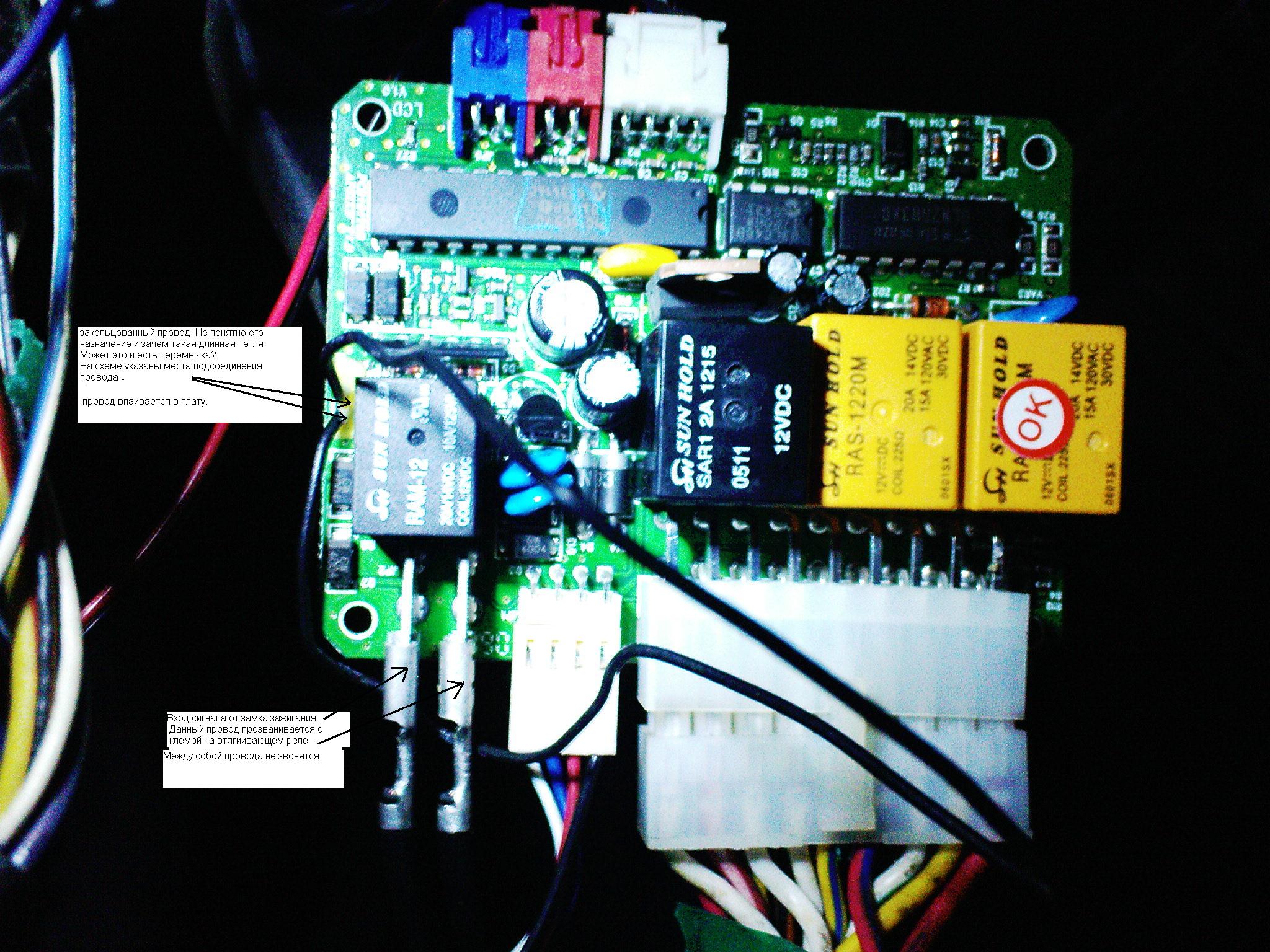

помогите новичку. Двигатель похоже HCS 1.3 карб. не реагирует стартер,
звоню цепь + от акум. до втягив. реле сигнал уходит с замка, приходит в коробочку под торпедой.(подозреваю реле зажигания - но не блдок предохранит). а с релюшки не т сигнала. Хотя по схеме вроде там стоит перемычка, Вскрыл реле, а там куча электроники. Есть фото всего не знаю как выложить. Вопрос. менять релюшку или нет, можно ли ее прозвонить и что делать дальше. Жду совета. Очень нужен СПАСИБО
Комментарий к файлу: еще снимок
зажигания..JPG [ 488.95 КБ | Просмотров: 6057 ]
Комментарий к файлу: фото коробки под торпедой подозреваю реле зажигания
зажигания..JPG [ 488.95 КБ | Просмотров: 6058 ]
