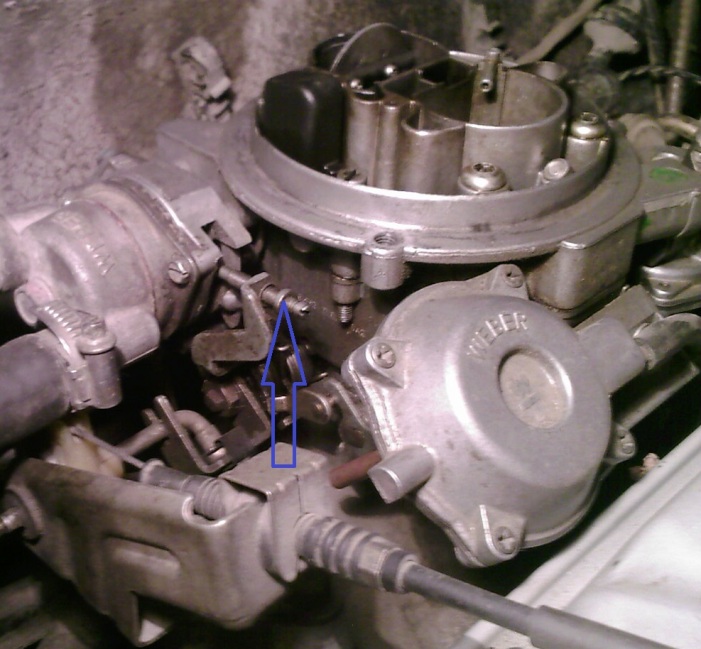

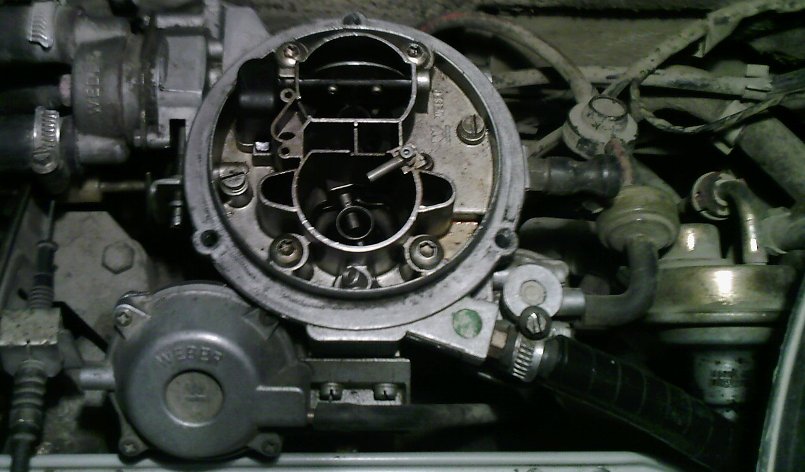

Вот, наконец добрался до карба :) Выкладываю фото:
1) Рычаг гашетки (синяя стрелка) давит на ступенчатую шайбу, и пока рычаг не оттянешь (аналогично нажатию педали газа), он не дает заслонке закрыться. Пружина чтоли слабая стала ::thinking::
2) Вопрос: место (обозначено красной стрелкой), как я понял впускной колектор, так вот, у меня из указаного места идут 2 трубки (одна толстая, вторая тоньше) и обе заглушены. Какую функцию они несут?? подскажите, люди добрые :roll:

Шагового двигателя у тебя нет. Две резиновые трубки , одна тонкая , другая по толще стыкуются к корпусу воздушного фильтра, с низу. Там соответственно должны быть для этого две пластмассовые трубочки соответственного диаметра

Насколько я помню, там только один свободный штуцер имеется на воздухане и помоему для толстой подойдет. Все-таки не понятно какую роль они играют, и почему их заглушили... ::thinking::

Не знаю какую роль, но когда я снимаю корпус воздушного фильтра, отстыковав эти шланги, машину не заведешь, пока не заглушишь тоненький шланг

На впускном коллекторе имеется два штуцера -
1 - вентиляция картера на малых оборотах и хх (малая ветвь) Шланг от "грибка" на корпусе воздушного фильтра к штуцеру
2 - разряжение для привода диафрагмы на воздухозаборнике через термодатчик (красного цвета в корпусе воздушного фильтра)
На счет Гашетки и синей стрелки, и вообще про порядок заводки карбюратора без ШД с полуавтоматом - Нажимать на педаль газа обязательно!!!
Винт регулировки пусковых оборотов освобождает зубчатую шайбу и под действием упругости пружины воздушная заслонка перекрывает горловину карбюратора.
И первый и второй пункты ОБЯЗАТЕЛЬНО должны фунционировать.

а если обе трубки просто заглушены?? :shpion:

А если они заглушены, то все - половина функций не работает, нет приемистости, нет ХХ, провалы, расход бензина в +
