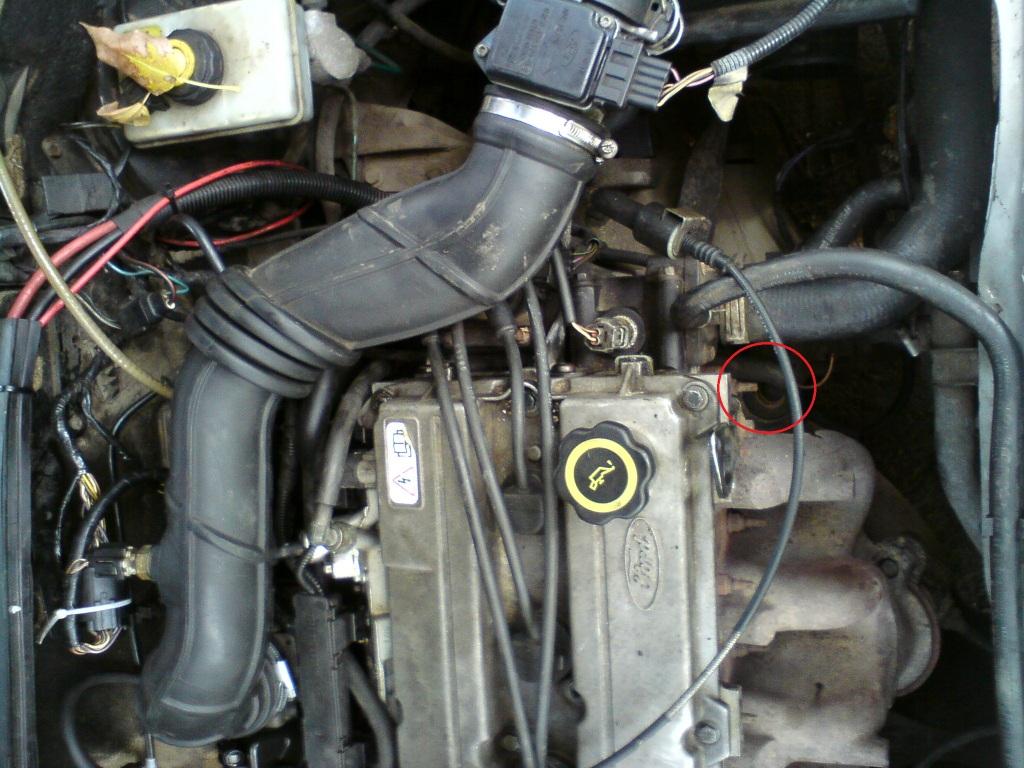

Хорошо, сфоткаю=) идет он справа от выпускного , а идет он во впускной, может это связано с какой-нибудь рециркуляцией выхлопных газов?

Подозреваю. топикстартер говорит о шланге на клапан вентиляции картера PCV.
Не с выпускного он идёт ;)

Вот, сфотографировал) А если это клапан PVC это плохо?

Это и есть клапан вентиляции картера. Поищи по форуму, была тема...
