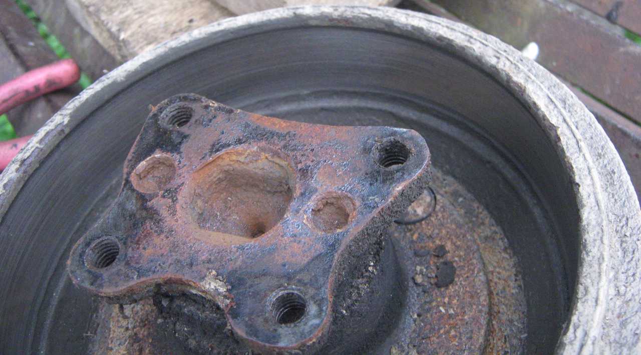

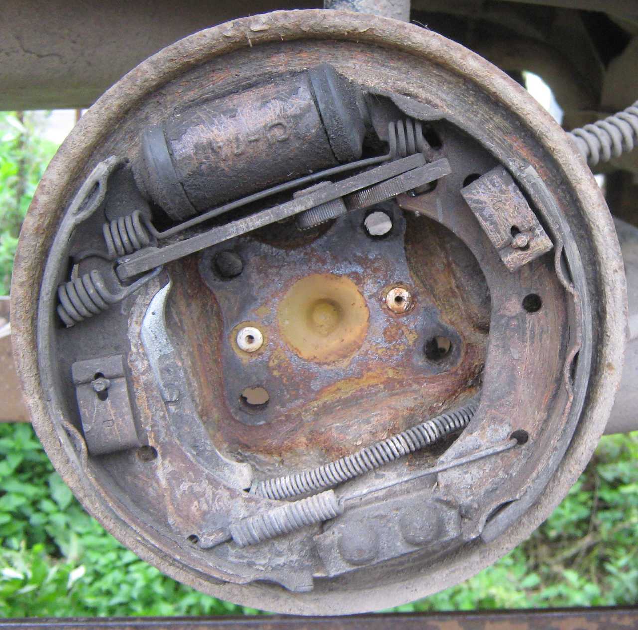

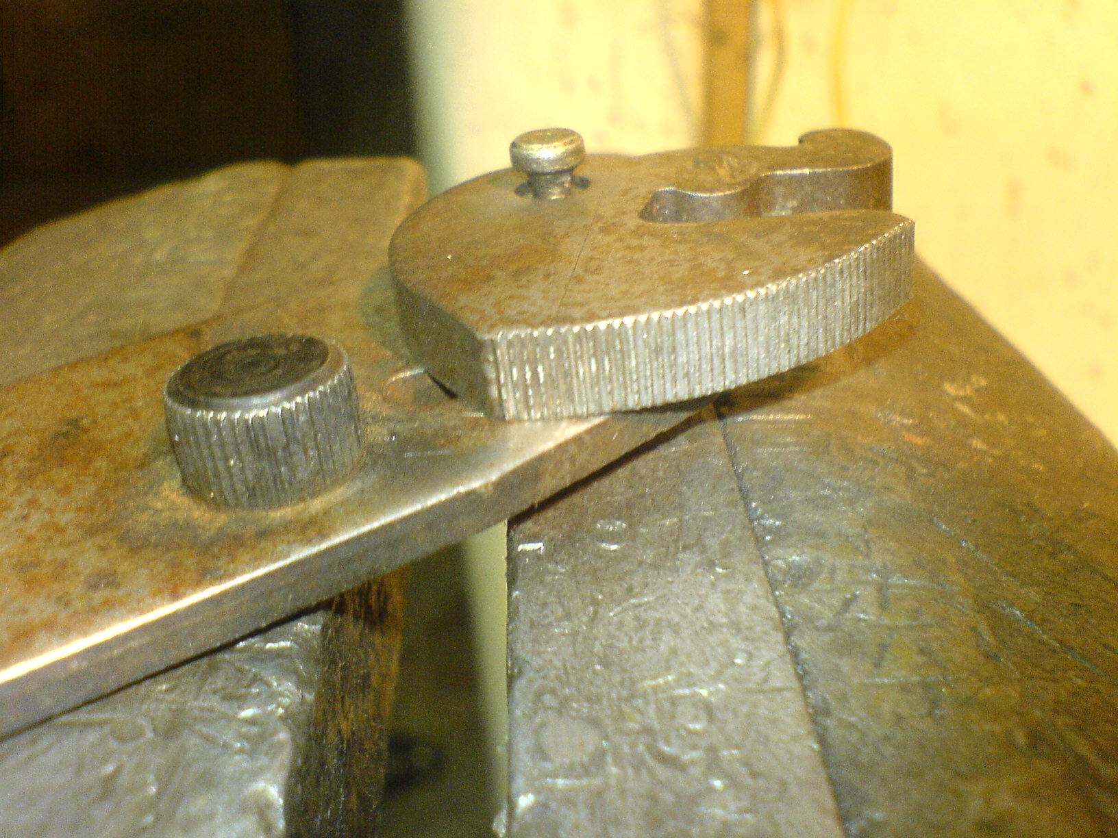

Эх, жалко в 2008 году я еще фоток не делал.
А вот что сейчас.
Похоже это крайнее положение сектора на регулировочной планке - дальше он уже не может двигаться, т.к. пружинка его не туда немножко тянет.
И конечно сильно износился барабан, я не думал, что так будет, думал, что он дольше будет ходить.

Блин, только сейчас заметил на своем видео, что не пружинка двигает сектор, а колодка его за такую пипку тянет.
СообщениеДобавлено: Пн авг 30, 2010 22:15
Сообщения: 4139
Откуда: Великий Новогород
Ага, это и не пипка а ось вращения сектора.

Так это. Вот вам тогда и новый способ ремонта:
Мотнуть чего-нибудь на колодку (проволочку подходящую), и будет она раньше на сектор нажимать, и значит будет сектор щелкать раньше, что нам и нужно.
Расстояние между рычажком на колодке и осью вращения сектора (его видно на моей крупной фотке сектора), когда колодка в расслабленном состоянии - и есть то расстояние, которое должно сохраняться между колодкой в спокойном положении и барабаном (ну, грубо говоря).
И не нужно покупать этих новых планок за бешеные деньги (комплект 1094965, что я покупал за 1600 рублей, сегодня стоит 2300).
