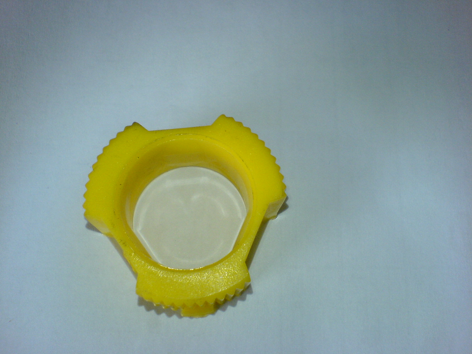

ну картинку я нашел, той втулки что стояла у меня, могет подскажеш еще раз ее номер??? я чото не нашел.....
Комментарий к файлу: вот
та "лапочка", которая стояла у меня
______4_125.jpg [ 54.56 КБ | Просмотров: 4058 ]
