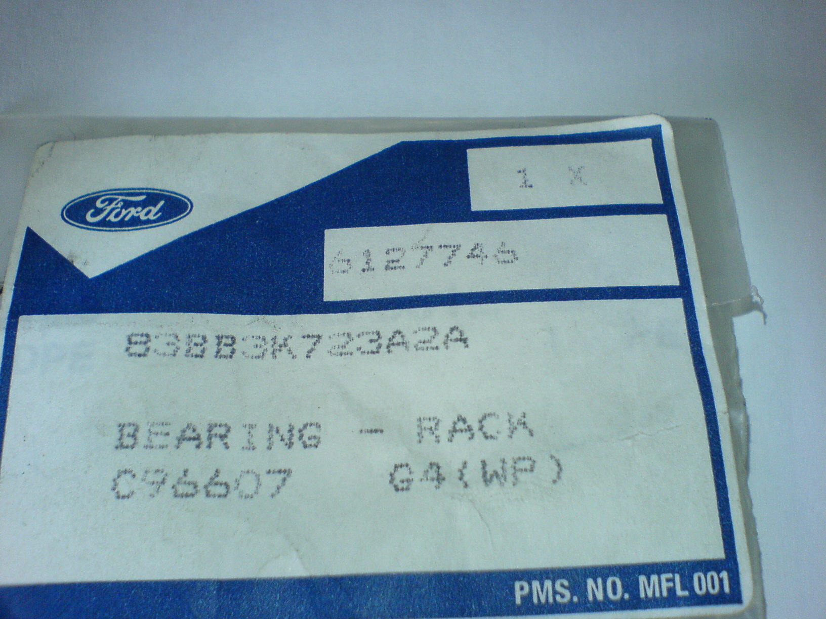

Вот такую втулину мне привез братан.
№6127746 - я так понял для реек второго типа.
хоть этикетка фирмовая, на самой втулине другой номер - 34002973 (((( :smile139:
интересно как выглядит для первого типа - №1 610 371
и как мне понять - какого типа у меня рейка

СообщениеДобавлено: Чт авг 19, 2010 19:04

А ты уверен, что там разница только в диаметре трубы 1? Что там нет например разницы еще и в расположении отверстий для фиксации втулки?
Блин, я только сейчас понял, что у Вованчика MkIV.
Ну не суть.
Суть в том, что желтая втулка это к рейке 1 типа.
Номер втулки к рейке 2 типа я точно давал выше (т.к. сам купил первый раз ее), сейчас лень листать.
У меня она кстати так и валяется. Могу послать по почте.
СообщениеДобавлено: Сб авг 21, 2010 0:03
Сообщения: 4139
Откуда: Великий Новогород
У тебя рейка второго типа (если на фотке что ты приводил выше с расфигаченной втулкой твоя рейка).
