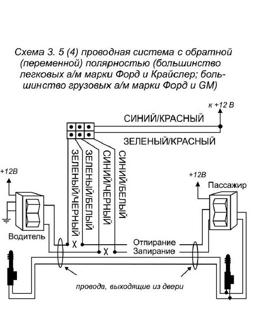

Спасибо конечно..но хотелось бы узнать поточнее куда вести провода от блока сигналки? вчера снял обшивку двери. там фишка какая то...когда ее отключаешь ЦЗ не работает. скажите куда вести провода?

у мя ЦЗ реализован самими замками как я понял по схеме реле нету
там трех проводная система
схема подключения из мануала alligator d-950

а как тогда подключать? я подвел плюс и минус к этому блоку сигналки..мне нужно чтобы работал только цз. верно ведь что нужен только + и -, и выход на цз?

СообщениеДобавлено: Пт сен 10, 2010 13:25
3. 5 (4)-ПРОВОДНАЯ СИСТЕМА ЦЕНТРАЛЬНОГО ЗАМКА, УПРАВЛЯЕМАЯ СИГНАЛОМ ОБРАТНОЙ (ПЕ-
РЕМЕННОЙ) ПОЛЯРНОСТИ (см. схему 3):
Если от выключателя идет 5 проводов (или иногда 4) – в данном автомобиле установлена штатная система
центрального замка с переменной полярностью управляющего импульса. В таких системах нет штатных
реле или собственно модуля центрального замка т.к. +12В подается непосредственно от выключателя на
электроприводы замков и, к тому же, обеспечивается обратный выход на массу.
Один из 5 проводов, идущих от выключателя, будет постоянно замкнут на +12В, независимо от положения
выключателя. Два провода (или один) будут постоянно замкнуты на массу, независимо от положения вы-
ключателя. Из двух оставшихся проводов – один будет замыкаться на +12В при переводе выключателя в
положение “Lock” (“Закрыто”), а другой будет замыкаться на +12В при переводе выключателя в положение
“Unlock” (“Открыто”).
В автомобилях данного типа необходимо перерезать штатные провода, идущие от главного выключателя
замков дверей (“Master”), находящегося в водительской двери, к выключателям замков других дверей, а
затем к электроприводам замков.
ALLIGATOR D-950/970 “Инструкция по установке” 32 © Saturn Marketing Ltd.
♦ Перережьте штатный провод запирания, идущий от главного выключателя, и подсоедините СИ-
НИЙ/БЕЛЫЙ провод к той части перерезанного провода, которая идет к выключателям других дверей и к
электроприводам замков. Подсоедините СИНИЙ/ЧЁРНЫЙ провод к другой части перерезанного провода
запирания, которая идет к главному выключателю.
♦ Перережьте штатный провод отпирания, идущий от главного выключателя, и подсоедините ЗЕЛЁ-
НЫЙ/БЕЛЫЙ провод к той части перерезанного провода, которая идет к выключателям других дверей и к
электроприводам замков. Подсоедините ЗЕЛЁНЫЙ/ЧЁРНЫЙ провод к другой части перерезанного провода
отпирания, которая идет к главному выключателю.
♦ Подсоедините ЗЕЛЁНЫЙ/КРАСНЫЙ и СИНИЙ/КРАСНЫЙ провода системы к +12В постоянного тока.
это в мануале написано у мя старая сигналка так и подключена
