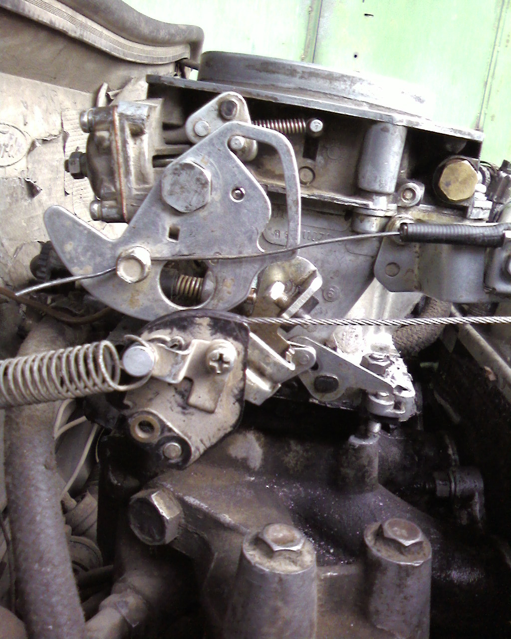

СообщениеДобавлено: Чт июл 01, 2010 21:41
Сообщения: 683
Откуда: Красноярск
2.потом в клапан поплавковой камеры попал камешек,и там переливало ого-го(видно было наружу бенз лез!),поменял клапан на старый,т.к. новый имел слишком жесткую пружинку(см цитату книги) и не продавливался весом поплавков,И поплавки я отрегулировал совсем наоборот,чтобы они РАНЬШЕ перекрывали топливо(кстати у меня есть 2 пары поплавков),в итоге завел-черного дыма нет,
НО качество закручено до упора,т.к. после 2-х--3-х оборотов выкручивания начинает потряхивать двигатель,количество-на максимум,и то обороты недостаточно высокие,но держит.
Клапан ХХ: при откручивании начинает двигатель колбасить,на него появилась некоторая реакция,но не такая как надо.
После чего изчез черный дым(регулировка уровня топлива или каналочистка) я не знаю,но хочу доделать хх.
И еще появились 2 кратковременных провала при резком нажатии на газ.
И еще:) пытаясь устранить черный дым,разрегулировал пусковое устройство и поменял в нем диафрагму.
Двигатель работает слегка неровно с заниженным хх.
З.Ы.фотки с телефона 1.3 МП,извините
SP_A0227.jpg [ 249.38 КБ | Просмотров: 5086 ]
SP_A0226.jpg [ 310.36 КБ | Просмотров: 5084 ]
Комментарий к файлу: Уровень
_топлива.JPG [ 73.21 КБ | Просмотров: 5100 ]
С Уважением,
были:
