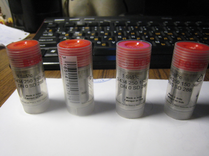

Если двигатель RTH, то распылители должны быть DN 0 SD 315. Эти распылители для авто выпуска с 01,1995 года.
Последний раз редактировалось bizon Пн май 31, 2010 23:35, всего редактировалось 2 раз(а).
СообщениеДобавлено: Пн май 31, 2010 0:02
Зарегистрирован: Ср мар 26, 2008 11:51
Сообщения: 204
Откуда: Воронеж
Именно такие)
Комментарий к файлу: распылители2
IMG_0080.jpg [ 139.03 КБ | Просмотров: 6603 ]
IMG_0082.jpg [ 132.22 КБ | Просмотров: 6603 ]

Что в баночках? :)
