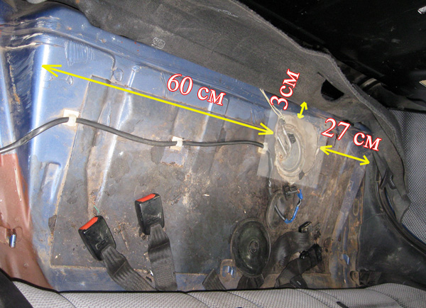

В салоне под задним сидением выступ под бак, размеры: с правой стороны по ходу - 27 см , с левой - 60 см спереди отступ 3 см режь отв 16х16 см этого хватит, режь ножницами по металлу - выходит хорошо , если чуть промахнешься - подправишь

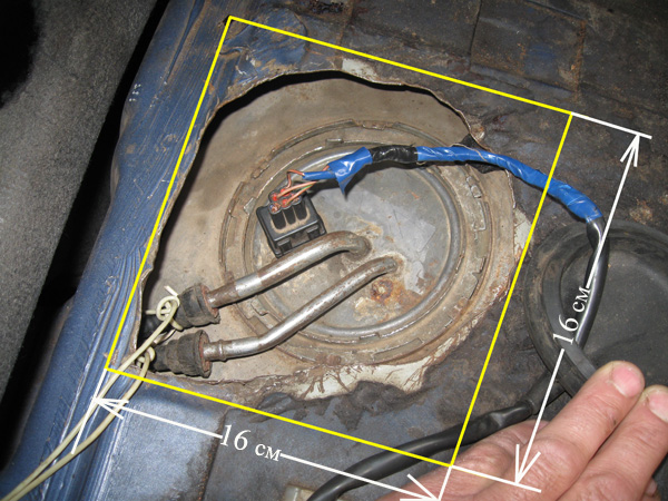

СообщениеДобавлено: Вт май 25, 2010 21:16
Сообщения: 474
Откуда: Киев
Вот так можно избежать снятия бака, плюс к оголовкам питающего трубопровода и обратки привязать крепкий кабель или шнур , чтобы легко было насаживать трубопроводы на трубки горловины ( Крупно - лев нижн угол), датчик уровня топлива и бензонасос ( на моно) под самой горловиной
5.jpg [ 167.93 КБ | Просмотров: 10358 ]
6.jpg [ 153.14 КБ | Просмотров: 10354 ]
Жека
Кручу сам ради удовольствия
