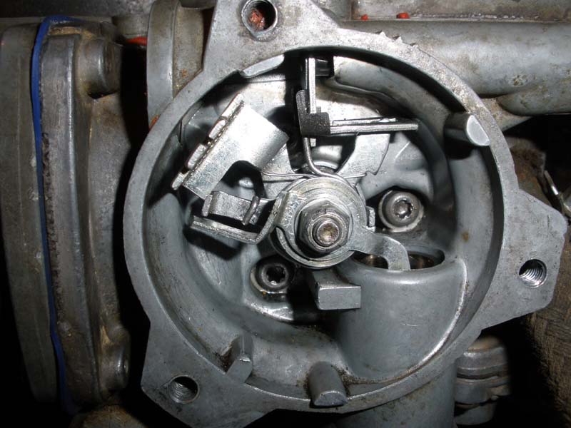

Вот собрал автоматику по-другому. Folken, ты был прав, рычажок в прорези должен перемещаться вдоль всей прорези. Этим обеспечивается полное открытие. На тех рисунках, что я приводил ранее автоматика полностью не открывалась. Полностью она открыта тогда, когда дырка во втулке точно совпадает с дыркой в корпусе. Я центрировал с помощью белой краски так, чтобы при крайнем положении против часовой стрелки отверстия во втулке и в корпусе полностью совпадали. Плюс, все-таки, тоненькую пружинку я поставил по-другому. Надеюсь, это окончательный вариант. Сегодня утром проверил работает так как надо. На рис. автоматика открыта.
.jpg
.jpg [ 75.33 КБ | Просмотров: 3413 ]

Автоматика закрыта
.jpg
.jpg [ 74.26 КБ | Просмотров: 3409 ]
