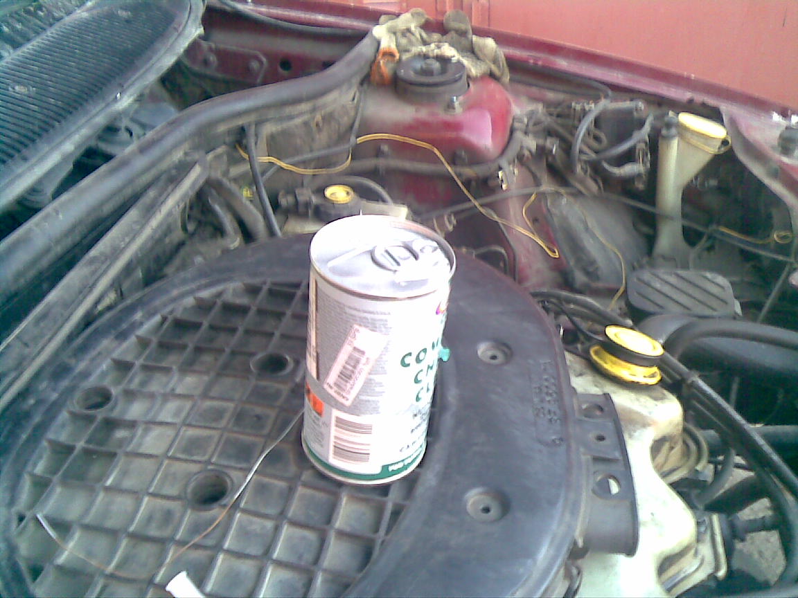

Ну вот и я сделал раскоксовку винсом. Правда не знаю на сколько правильно. Вообщем втыкнул я капельницу в шланг который идет в воздушный фильтр. Он немного сосал по это му я решил сюда! Открыл банку запустил двигатель. Жижу двигатель скушал минут за 30. При чем работал без сбоев без троения и тд. дыму много не было. В общем осталось впечатление что не туда воткнул=)) Короче появится возможность замеряю компрессию=)
Комментарий к файлу: жижа
18042010(007).jpg [ 152.39 КБ | Просмотров: 4434 ]
Комментарий к файлу: Вот этот шланг с воткнутой в него капельницей (чувствовал себя херургом=))
18042010(009).jpg [ 165.39 КБ | Просмотров: 4430 ]
