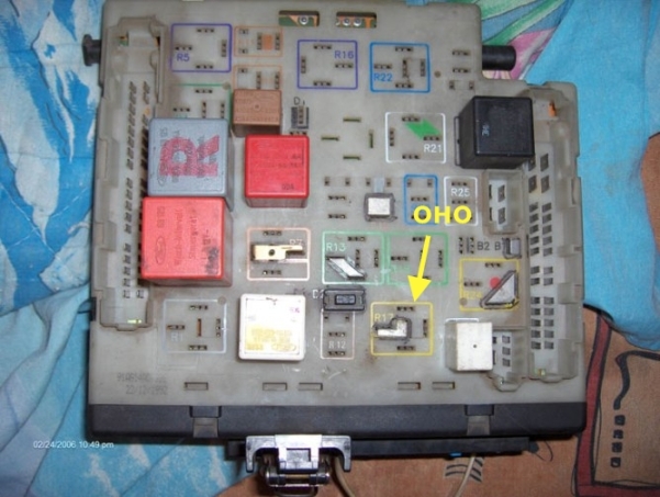

а как это реле узнать в блоке?
Ford Escort, хэтч; DOHC 1.8i 16V. 105 л\с 1992г.
СообщениеДобавлено: Чт янв 28, 2010 16:08
Реле R17, скорее всего желтого цвета.
Комментарий к файлу: Вот это реле. Перемычка ставится так.
hpim0360_100.jpg [ 199.18 КБ | Просмотров: 5231 ]
СообщениеДобавлено: Чт янв 28, 2010 16:15
Зарегистрирован: Вт ноя 13, 2007 6:01
Сообщения: 93
Откуда: Петрозаводск
MozgoveD
пасибо!!!! ;)
как только немного потеплеет на улице, попробую.
