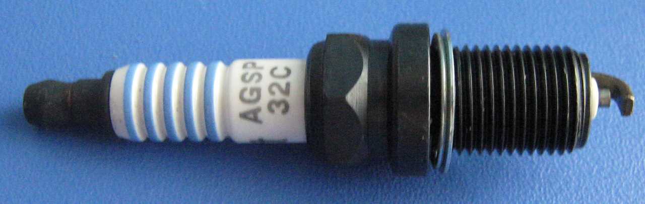

Текс, я тоже купил себе свечки.
Комплектик обошелся 7,75 английских фунтов.
Вторая фотка - специально для Гитариста.
Motorcraft_AGSP32C_1.JPG [ 96.24 КБ | Просмотров: 4787 ]
Motorcraft_AGSP32C_2.JPG [48.75 КБ]
Motorcraft_AGSP32C_3.JPG [43.67 КБ]
