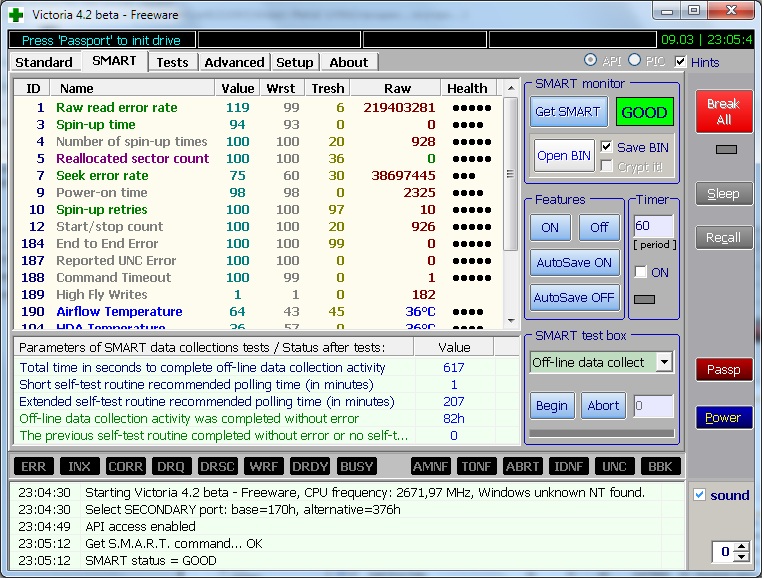

СообщениеДобавлено: Ср мар 10, 2010 0:56
:evil: :evil: :evil: скачать вику >> выбрать рыбу >> GET SMART >> выложить скриншот.
Или - обзавестись Эверестом >> хранение данных >> СМАРТ.
Интересует параметр reallocated Sector Count.
Но сначала убедиться в том, что виноват не шнурок.

СообщениеДобавлено: Ср мар 10, 2010 1:06
вот такой скрин получился.
Безымянный.jpg [ 224.2 КБ | Просмотров: 4666 ]

СообщениеДобавлено: Ср мар 10, 2010 2:30
Выводы. Механически диск не сыплется, это уже хорошо. Наработка довольно значительная, но не критичная ни разу.
Варианты.
1) ему не нравится таки сата шнурок. Поменять.
2) ему не нравится разъем на маме. Поменять на соседний.
3) ему не нравится блок питания (или длина проводов об блока). Нуу...
4) возможно, можно его перепрошить. Есть некоторый риск потери данных.
5) как 11, так и 12 рыбы болеют мухой цц. Но это НЕ муха.
6) есть вариант подклинивания подшипника. Ничего хорошего. Монамур злобно предложил погонять тест баттерфляй (в составе вики). Один умник хотел убить рыбу, чтоб сдать ее по гарантии - рыба сдохла на третьи сутки.
Убить рыбу бабочкой... потому что рыба болеет мухой :shock: это так поэтично! ::doh::
У нас в системе есть 2 сигейта ES2. Это типа серверная вариация рыбы. Оба перепрошиты. Разлочивать монамур умеет, поэтому мы их продолжаем пользовать и не сильно паримся. Хотя 1тб диск несколько месяцев не определялся с холодного старта. Что сделали потом - а фиг его знает, кажется, именно поменяли дырку на матери. А полутерабайтник изредка исчезал - до перепрошивки.
