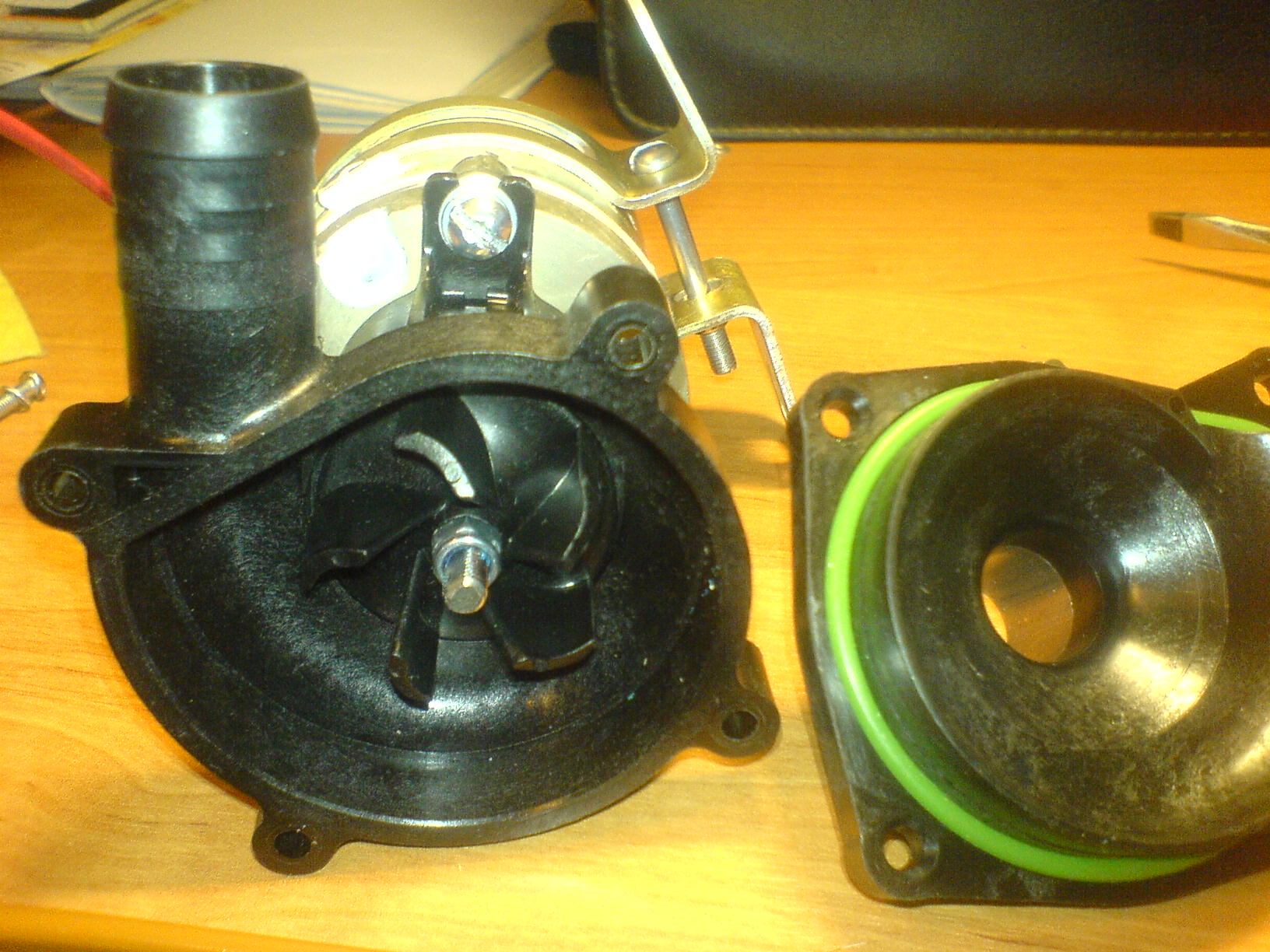

Слабое место - сальник. В помпе от бмв сальников никаких нет. Крыльчатка магнитная и крутиться "магнитными силами".
И не смотря на то, что конструкция хорошая, помпа ремонтопригодная, запчастей в городе Ханты-Мансийске для неё не имеется.

Сняв помпу я попытался максимально модернизировать и укрепить её конструкцию. Усилил прижимную силу старого сальника (кстати с виду он в прекрасном состоянии), а с другой стороны поставил ещё один.
Разбирается она, благо, легко. Сделал что мог (опять же нет фото) и набил всё внутри "никому неизвестной" смазкой Литол 24. Отдельное спасибо разработчикам этой хрени. На тюбике написано от -40 до +140 и водоотталкивающие свойства. То, что надо.

Комментарий к файлу: Электропомпа. Размер больше чем на бумере. В самом длинном месте 18 см. В самом широком 11
DSC02382.JPG [ 269.93 КБ | Просмотров: 17737 ]
Комментарий к файлу: Внутрь вставлены трубки, для того чтобы не расплавились входвыход и выдержали давление хомутов.
DSC02384.JPG [ 206.5 КБ | Просмотров: 17737 ]
Комментарий к файлу: Разобрана верхняя часть. видна крыльчатка
DSC02385.JPG [ 318.69 КБ | Просмотров: 17737 ]
