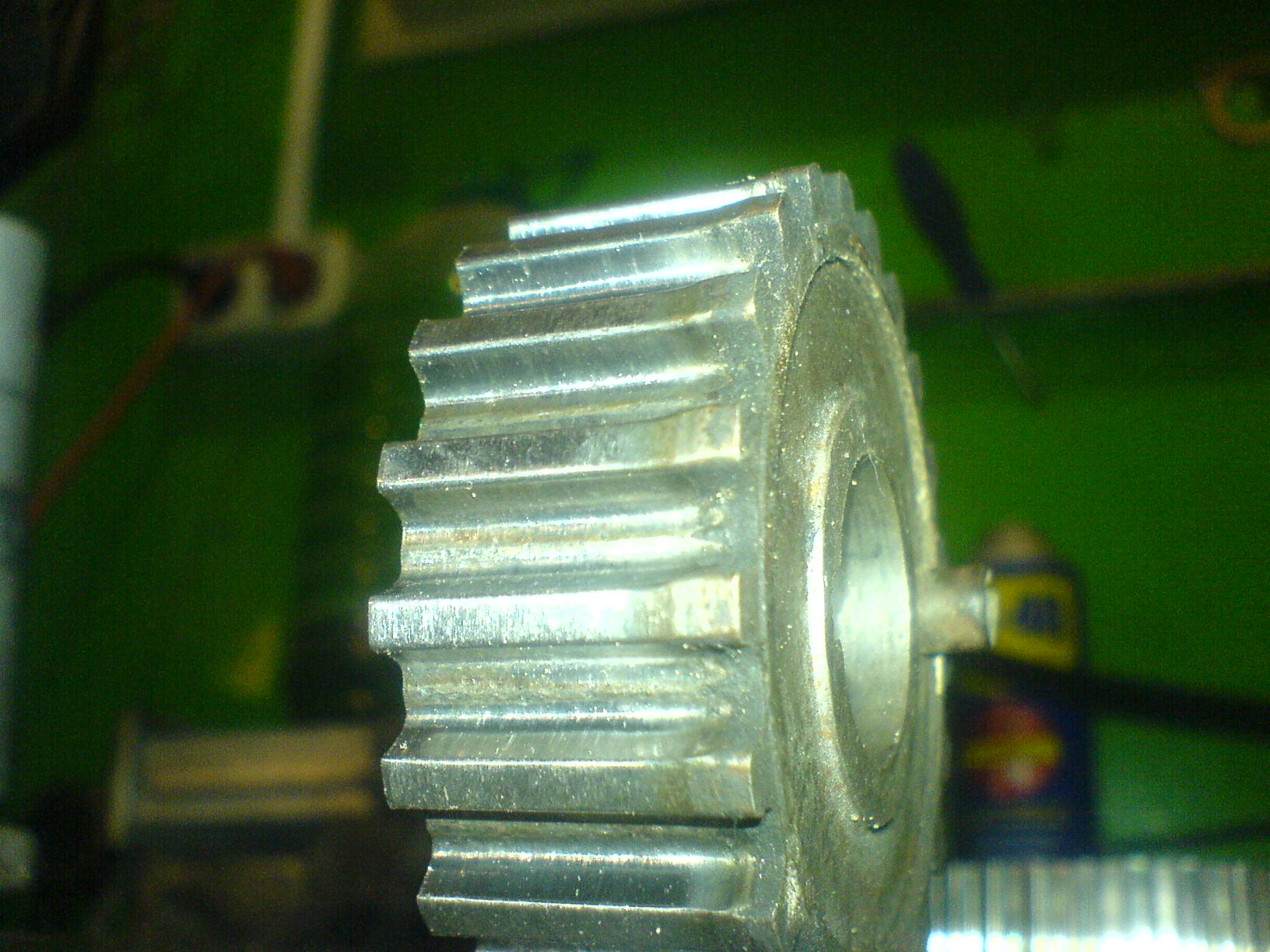

По пути поменял шкив колена и шкив распреда. Причину замены на фото покажу чуть позже.

Вот собственно:
Комментарий к файлу: Шкив колена (ремень стягивало вправо и ело об ролик):
