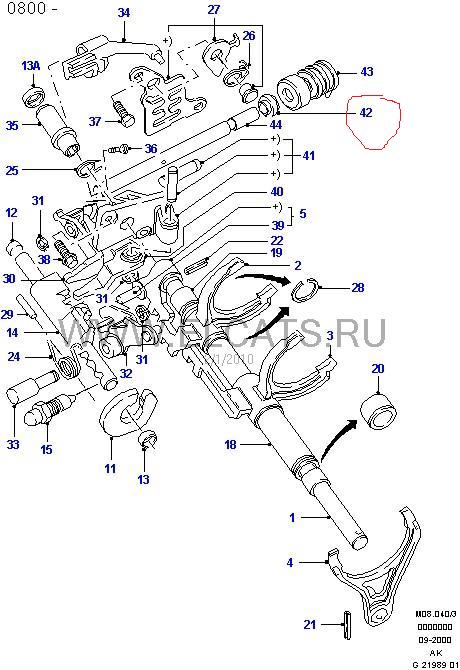

Dmirty015 писал(а):
Если масло вытекает, то в итоге можно и без коробки остаться
друзья. подскажите, а сальник это мона заменить не снимая коробки???
у мя тоже там крокодильи слезы текут...
Opel Astra 1,6 monoinj. C16NZ

vovancheg писал(а):
судя по схеме шток переключателя приходит от кулисы и соединяется со штоком который на схеме№44 при помоши большого "хомута с гайкой" и вроде мои глаза так же видели такой большой хомут под гайку на 13 по моему но глядел не с ямы а залез так под нее(защиту не снимал что углядел то и описал)
а если все это так, то мне кажется что можно поменять и не снимая сам агрегат(заказал сальник и пыльник как где то читал он и правдо странный похож на "рюмку")
Комментарий к файлу: схема iB5

http://pokatili.ru/forum/ftopic22394.php
вот что нашел к подтверждениям моим словам:
Mishal на фото показал тот самый хомутик под ключ на "13".....

да пыльник как рюмка, снимается легко - он нормальный,
а сальник думаю вынуть - съездить в магаз купить вместе с маслом свеженьким....
просто вынуть - незнаю масштаб работ, опередлиться бы немного...
удастя ли его от туда просто отверткой выдавить,
удастя ли его отдуава просто отверткой выдавить,
ну я сам буду менять скоро, если первее поменяю отпишусь, если ты поменяешь первее отпишись тут можно даже с фото.
Решение правильное что вместе с маслом решил поменять.на масле не жалей денег, это я понял уже давно лучше заливать нормальное(синтетика)а по ценам решиться это по доходам.
Мне друг привез из за бугра Mobil1 синтетику он там работает на переливочном пункте горючесмазочных материалов)с бочки слил 10 литров и мне подарил)думаю нормальное оно будет.(75W90)

Сальник штока легко выковыривается отвёрткой. У него есть выступающая часть ("ножка рюмки"), за которую держится пыльник.
Escort-IV 1.3 OHV карб VV '88
Спасибо.я это и подохревал)
спасибки!
это большая радость, ненуна короб снимать...
лебедка не понадобится :smile70:
