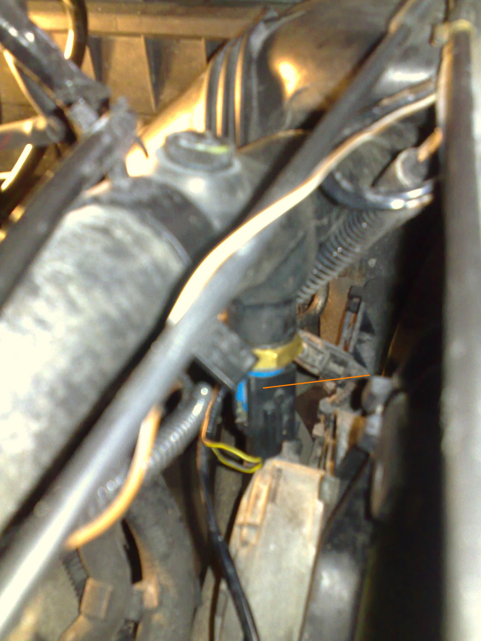

И скажите кто знает что за датчик стоит в верхнем патрубке от термостата к радиатору? (в корпусе термостата стоит датчик на вентилятор)
СообщениеДобавлено: Чт янв 21, 2010 1:05
Сообщения: 2191
фото в студию
ORION-88 CVH-1.6 EEC-IV
Focus II 1,8 Trend джинсовый
СообщениеДобавлено: Чт янв 21, 2010 22:40
Зарегистрирован: Ср сен 23, 2009 1:29
Сообщения: 14
Пробую загрузить.
21012010378.jpg [ 339.64 КБ | Просмотров: 3813 ]
СообщениеДобавлено: Чт янв 21, 2010 23:16
Сообщения: 470
Откуда: г. Ялта
енто у тя датчик на пропеллер...
датчик на стрелу у тя в голову вкручен, не подалеку от термостата..
посмотри внимательно... от него идет тоненький проводочек...
а еще у тя могет быть проблемка с комбинацией приборов, нуна вынуть ее и проверить там все, почистить и т.п.
Opel Astra 1,6 monoinj. C16NZ
5МКПП, хэтчбэк

СообщениеДобавлено: Пт янв 22, 2010 0:02
Сообщения: 14
Читал на этом форуме что датчик вкл. вентилятора расположен в корпусе термостата(на схеме тоже показано).Я отсоединял тот датчик,замыкал контакт-никакой реакции(с виду).

СообщениеДобавлено: Пт янв 22, 2010 1:47
Вот, о каком датчике был вопрос.
И правда, что это, если датчик включения "Карлсона" находится на корпусе термостата ???
ПыСы:Фотку взял с нашего форума (не помню чья). На моем такого датчика нет, а есть только на корпусе термостата
leftside-уменьш..jpg [ 78.18 КБ | Просмотров: 3816 ]
СообщениеДобавлено: Ср янв 27, 2010 2:39
Сообщения: 470
Откуда: г. Ялта
хм, могет енто чото связано с кондиционером???
нуна схемы смореть...
