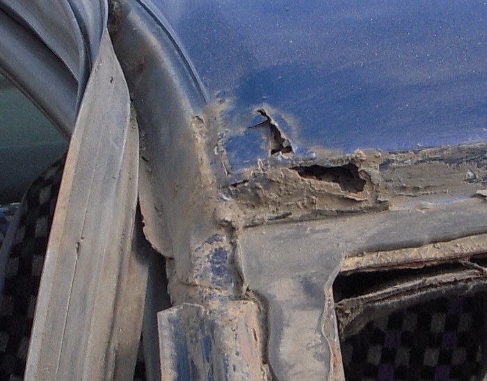

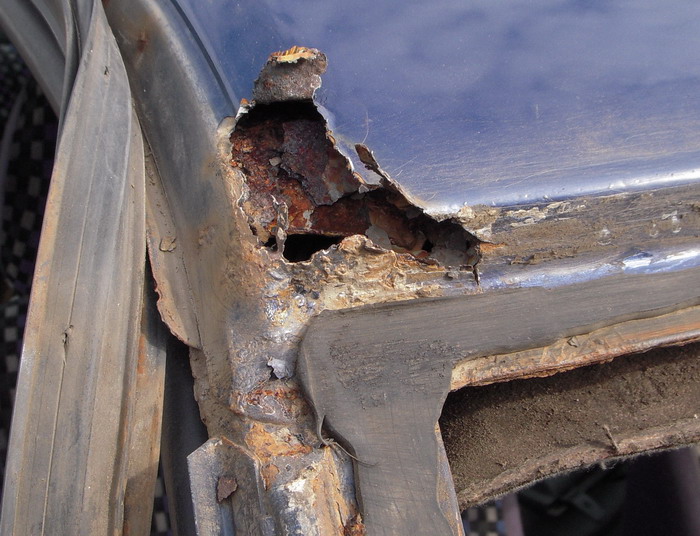

Подшаманить сваркой можно что угодно, но для этого придется снимать двери (я не поняла как - у меня такого ключика с внутренней звездой не нашлось). В результате все было зачищено и захреначено стекловолокнистой шпатлевкой, хотя и с ней бы были сложности, если бы не дремель с насадками (вручную в щели не пошкуришь).
СообщениеДобавлено: Пн дек 07, 2009 1:41
Вот до ковыряния и после, так что ковырять надо. А сейчас и не видно...

СообщениеДобавлено: Пн дек 07, 2009 18:07
Хе-Хемуль, жесть... :-(
СообщениеДобавлено: Пн дек 07, 2009 19:09
MozgoveD
нечто подобное, залеченное стекловолокнистой, на задней арке жиги прожило с 2000 по 2007 год - изнутри нигролом залитое, снаружи крашеное. Так что от рук зависит...
