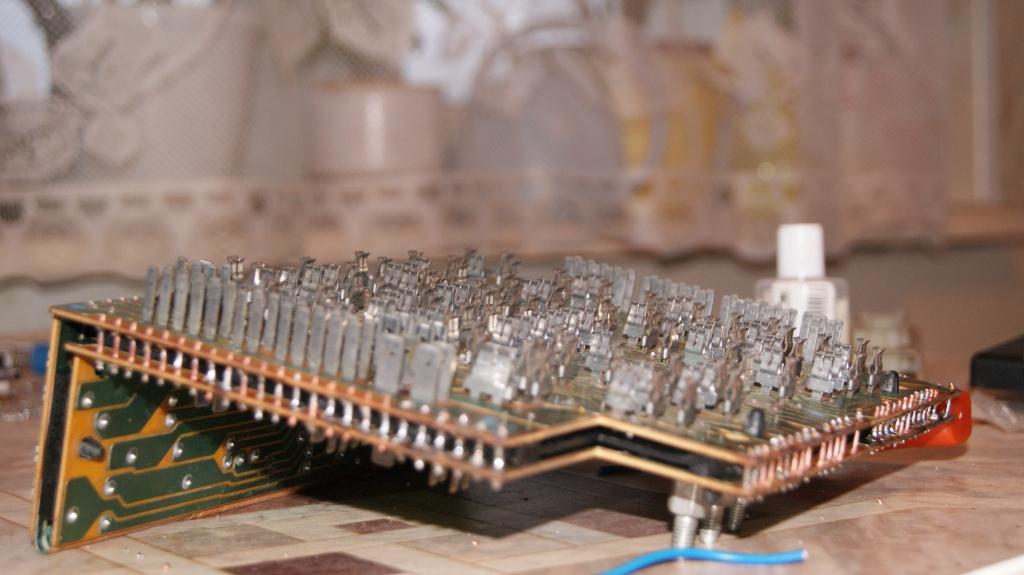

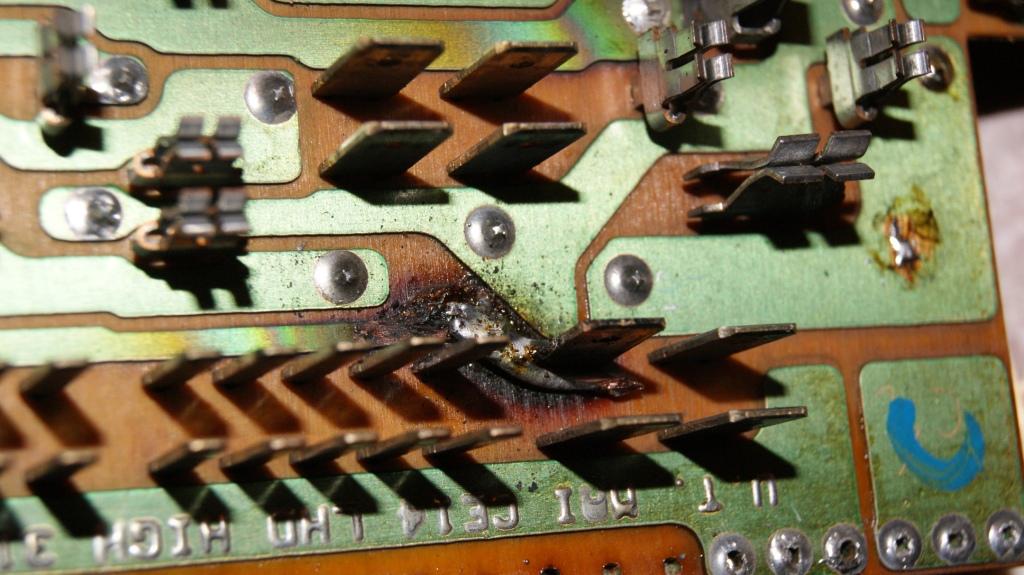

Что то видимо не так я сделал так что читать снизу вверх=)[img]
Комментарий к файлу: ДАлее наступает самый интерестный и трудоемкий этап которы я называю секс с перемычками. Кто не дружит с паяльником придеться набраться терпением. В магазине покупается провод с сечением 1,5 (1 метра хватит на 3 таких девайса)Затем выпаиваются старые пере
5.JPG [ 103.63 КБ | Просмотров: 2967 ]
Комментарий к файлу: Контакт был припаян назад и для надежности доп проводом припаян к дорожке а для еще большей надежности сверху залил проксиполом. ДАлее снова идем в душ и зубной щеткой под напором воды смываем все что возможно смыть. Далее вооружившись феном сушим сей дев
4.JPG [ 131.99 КБ | Просмотров: 2966 ]
Комментарий к файлу: После поверхностной очистки и снятия всех реле, перемычек(кстати чтобы потом мучительно долго не вспоминать откуда они были взяты проще перед тем как вынимать все сфоткать)Дабы не потерять все это добро положил в пакет. Далее снял пласстмасовый кожух и по
3.JPG [ 134.13 КБ | Просмотров: 2966 ]
Комментарий к файлу: А вот и причина неработающей печки! Контакт просто выгорел из платы
2.JPG [ 126.92 КБ | Просмотров: 2965 ]
Комментарий к файлу: Вот обещанные фото по разбору блока
1.JPG [ 129.48 КБ | Просмотров: 2966 ]

Комментарий к файлу: В итоге трабла раскрыта обрыв обмотки реле бензанасоса. Отматываю 1 моток припаиваю собираю устанавливаю. Ключ на старт и все работает=))
9.JPG [ 65.85 КБ | Просмотров: 2962 ]
Комментарий к файлу: И вот наконец блок собран. Все контакты забрызгиваю очистителем контактов. Он же препятствует окислению. Вставляю все реле и перемычки на место. Иду в машину, устанавливаю, ключ на старт, и о чудо печка работает!!!!!!!!! ПРавда двигатель не заводиться=(((
8.JPG [ 118.78 КБ | Просмотров: 2965 ]
Комментарий к файлу: Сделать перекус было просто необходимо по скольку от этой рутины разболелась голова
7.JPG [ 118.75 КБ | Просмотров: 2965 ]
Комментарий к файлу: После 2х часового неторопливого секса с перемычками осталось сделать всего одну сторону
6.JPG [ 109.88 КБ | Просмотров: 2965 ]

СообщениеДобавлено: Чт ноя 26, 2009 21:29
Сообщения: 4139
Откуда: Великий Новогород
Где-то я уже все это видел...
И контактик горелый знакомый такой...
http://pokatili.ru/forum/ftopic6782-0-asc-217.php
СообщениеДобавлено: Чт ноя 26, 2009 21:37
Зарегистрирован: Пт ноя 13, 2009 0:58
Сообщения: 296
Упс сорри за плагиат=) Проще было это все прочитать=) Я спросил нужно выложить или нет мне сказали не помешает ВОт я выложил и откаментил=)) ДУмал у меня у одного контакт выгорел в мясо! А оказывается нет. Правда у меня немного пожоще было по скольку текстолит выгорел насквозь и держаться не на чем было вот и пришлось укреплять конструкцию! :smile70:
