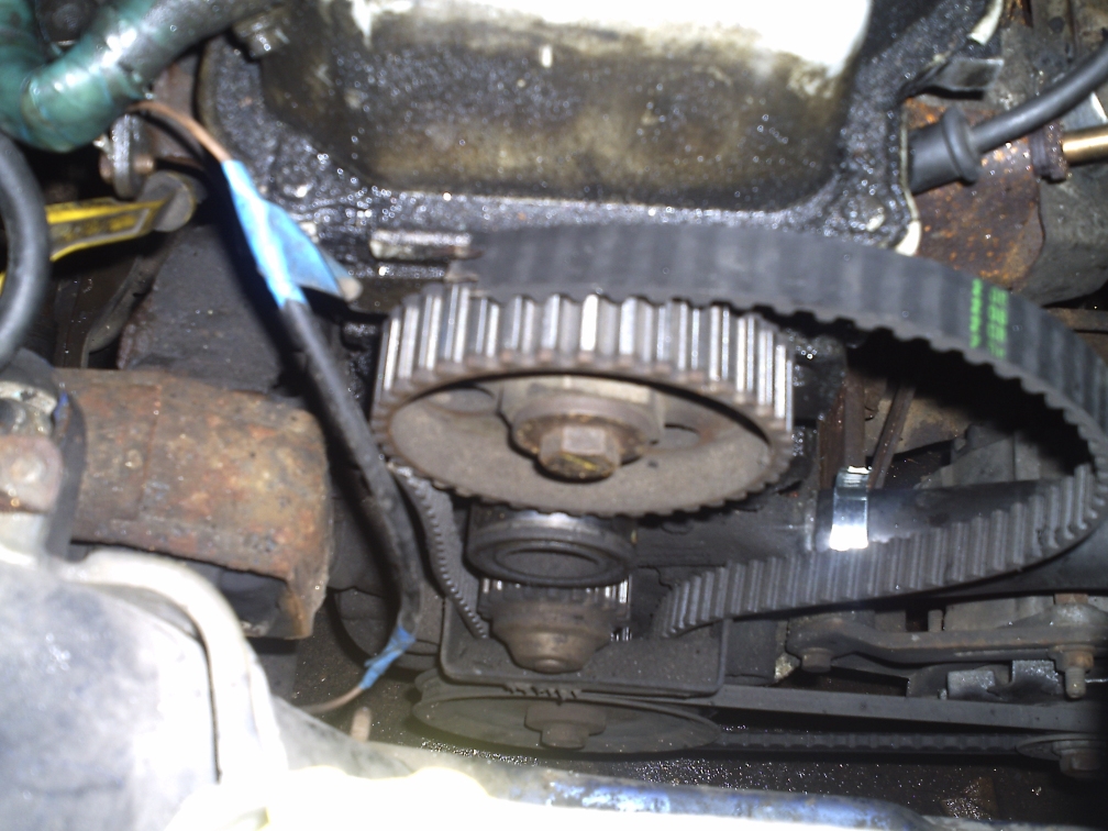

Да нет, всё более весело...порван ремень ГРМ...
Комментарий к файлу: порван ремень ГРМ...
PICT0215.JPG [ 445.46 КБ | Просмотров: 5921 ]

Вот такая :popa:
Когда лопнул ремень,удара я не слышал...да и не находу это произошло, просто стартер крутило и всё. Может кто подскажет,как его самому поменять можно?

СообщениеДобавлено: Ср ноя 11, 2009 21:25
Наверняка помпа примёрзла, а ты крутанул...
Поменяешь - опять порвётся.
Теперь надо:
1. отогреть в тепле. Проверить помпу.
2.По меткам поставить валы и поменять ремень.
3. проверить компрессию. Мог клапан какой погнуть...
4. Залей хоть Тосол , наконец.
Не знаю, какой у тебя мотор, по СVH тут есть как менять ремень:
http://pokatili.ru/forum/viewtopic.php?t=7354

Ну вроде разобрался, у меня как раз CVH,но возникает вопрос...
Как мне метки выставить,когда ремень УЖЕ лопнул,т.е. можно считать его снятым,а в аннотации по замене ремня,гоморится: "После снятия ремня,ЗАПРЕЩАЕТСЯ КАТЕГОРИЧЕСКИ проворачивать шкивы коленчатого и распредилительного валов,так как может произойти соударение об открытые клапаны,что приведёт к повреждению двигателя..." Как быть?! :???:
Когда хочеться кушать-совесть спит.
Ford Orion 92. 1.6 CVH ,бензин.
СообщениеДобавлено: Чт ноя 12, 2009 11:12
Зарегистрирован: Ср апр 23, 2008 10:29
Сообщения: 11
Откуда: Минск
Ну уж как теперь получиться, хуже чем ты провернул двигатель стартером явно не будет, попробуй совместить метки и поставить новый ремень, но 99% клапана в помойку, снимать голову смотреть...
так что ставить ремень и запускать мотор- не советую.

Странно,обратил внимание на то,что звёздочка распредвала, почти совмещена с меткой ВМТ,мне это какое-нить спасение даёт? ::thinking::

Ставь ремень, мерий компрессию, заводи мотор, там будет видно.
Ескорт 92г. Зетек 1.8
СообщениеДобавлено: Чт ноя 12, 2009 16:50
Начальник гаража
Сообщения: 2382
Откуда: Моск. обл.
Снимай клапанную крышку, Выкручивай свечи, поршня в среднее положение ( В свечные отверстия ставь длинную отвертку, с помощью нее определишь их положение) По распредвалу (коли метка не ушла далеко) определяешь в каком цилиндре такт сжатия в 1-ом или 4-ом.
Совмещай метку на распредвалу и головке блока. коленвал крути так, что бы первый или четвертый поршень пошли вверх. Совмещай метку на шкиву или шестерне с крышкой или блоком. Ставь ремень, натягивай, делай контрольную проверку, прокрутив коленвал один оборот. Все.
