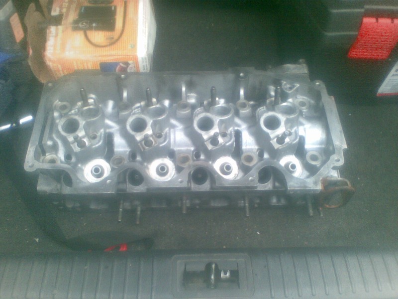

Также еще немного всякого сделал
Комментарий к файлу: Забрал голову, как новая. Сделано все :)

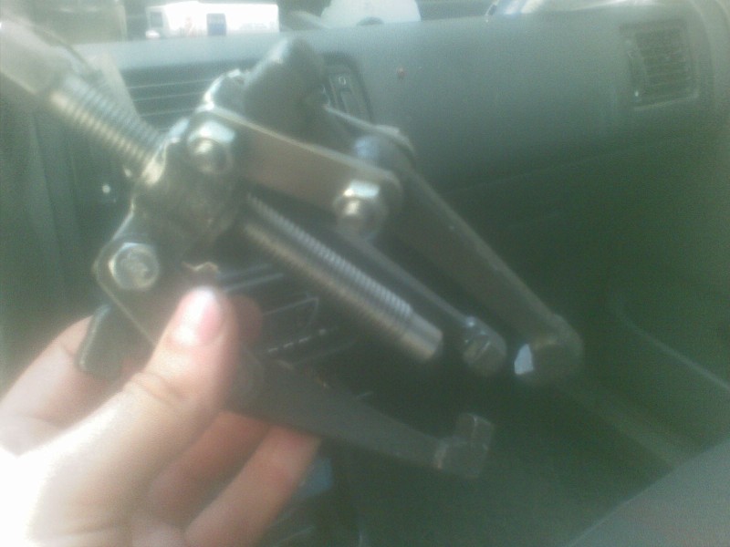

Позавчера разобрал коробку. Почему сразу не перечитал темы про съем шестерни 5й передачи - не знаю. Сэкономил бы один вечер и 190 рублей точно (у кого то был на фотках такой же съемник как мой первый) :lol:
Комментарий к файлу: Этот был куплен по наивности и ушатан в течении часа (с учетом 2х реанимаций)
Фото1360.jpg [ 79.78 КБ | Просмотров: 10682 ]
Комментарий к файлу: Этот выглядел солидно, до того как был применен.
Фото1362.jpg [ 88.69 КБ | Просмотров: 10682 ]
Комментарий к файлу: Но пал в борьбе :)
Фото1361.jpg [ 89.43 КБ | Просмотров: 10681 ]
Комментарий к файлу: А вот и победитель!
Итого на все съемники потрачено 1100 рублей. 350 из них впустую :)
