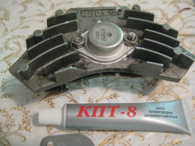

Вообщем перепаял. Снял прокладку и посадил транзистор на пасту:
Комментарий к файлу: Готовый вид
IMG_6263.jpg [ 117.09 КБ | Просмотров: 6803 ]

в процессе работы потрогай транзистор и радиатор если т-ра одинаковая то шлифовать ненадо , а вот если транзистор горячий а радиатор теплый то прийдется шлафануть. Да и не мешает поставить диод между колектором и эмитером, как у оригинала.
ЗЫ. Проблема может быть не в регуляторе, а в двигателе например подшипники, растет трение следовательно и ток :(
просто на старых машинках замечено несли запищала центрифуга то скоро сгорит движок если не принять меры по ремонту (замене)втулок в которых ротор крутится
ORION-88 CVH-1.6 EEC-IV
Focus II 1,8 Trend джинсовый

Трогал пальцем .Разницу на ощупь не заметил.
Victor ORION-88 писал(а):
...не мешает поставить диод ...
А что это даст?

Mishal писал(а):
А что это даст?
защита

Наверно до 50 град.нагрелся.
Я долго не гонял мотор. Проверил что работает на всех режимах(3 мин.)
Завтра попробую без прокладки.(с пастой)

Mishal писал(а):
А что это даст?
защита от всплесков напряжения в индуктивной нагрузке.
Уточню: оно там еще и разнообразной полярности может случиться вроде как.

Вообщем, поставил сегодня плату на место.
Всё работает.
Следующий раз (если опять сгорит) буду искать что то по мощнее и диод ставить.

ST - оч норм фирма. Схема (если не импулсн) - тупая.
Поддержу Виктора - только паста. Под транзистором
должно быть очень ровно. Мусор в пасте не допускается.
Т допустима и до 70-80 градусов.
ЗЫ к сож времени вникать в тему (схему и возм решение) - нет.
