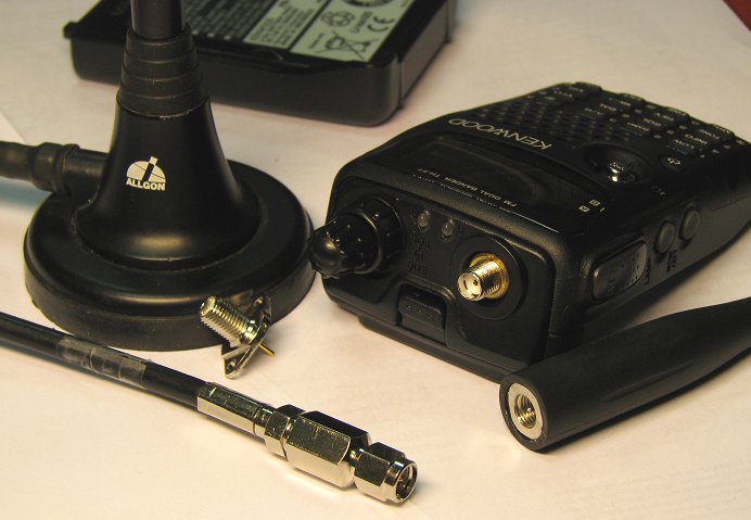

matroskin210184 писал(а):
Разъёмчик там пецельный, а даже под самый тонкий кабель RG-58 внешний разъём гораздо больше разъёма штатной антенки, разъём раздалбыается, станция приходит в негодность.
Ну во-первых есть и тоньше кабели RG-174 например ..
А во-вторых если уж сломали, то есть запчасти
(см. фото - около магнита внешней антены я специально для тебя положил =)
На фотке видны разъёмы и внешняя антена (на магнитн основании на крышу авто)
и кабель от неё с переходником к разъёму станции.
Иногда делают так: ставят ручн станцию в быстрое крепление например на торпеду авто
(так чтоб дисплей и кнопки видны\доступны были)
к станции внешн антену и внешний на спиральном проводе
микрофон\динамик с кнопкой передачи (монофон) и всё. оч удобно.
Я например почти всегда с монофоном работаю, а станция на груди или на поясе.
ЗЫ и нифига переходник не больше антены =) и сломать разъём можно лишь конкретно приложившись к нему, уж поверь.
ЗЗЫ но я не сказал что Кен самая лучшая станция -
не надо меня в субъективности упрекать :)
TH-F7E_extANT_01lr.jpg [ 51.71 КБ | Просмотров: 6924 ]
