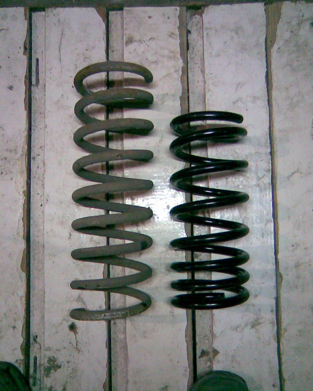

Намедни решился поменять задниэ пружины вместе с амортами, а то достало: 3 чел. в машине и брюхом ловим все неровности дороги, хотя при пустой машине ж..па была задрана.
Ну а теперь вопрос. Сравнил пружины :shock: а новая сразу ниже на см.10, это есть нормально? Что же у меня стояли за пружины, возможно колхоз??? ::thinking::

У меня стояли гдето см 35, может чуть меньше, померяй линейкой, а аморы какие, такие же какие стояли, или другие, сделай фото, тарых и новых.

Длина пружины ни о чем не говорит. Большая вероятность, что у тебя стояли заколхоженные, уж сильно она длинная по сравнению с оригиналом, тем более что родные пружины на задницу по длинне почти не отличаются (от 233мм до 238,6 мм).

Судя по твоему описанию и по фотке, у тебя стояли пружины задние от ВАЗ-2108. Они по виду хоть и длинные, но задницу не держат на правильной высоте.
А если поначалу (пока новые) и держат высоко, то на ямах дергают штоки амортизаторов на отрыв.
