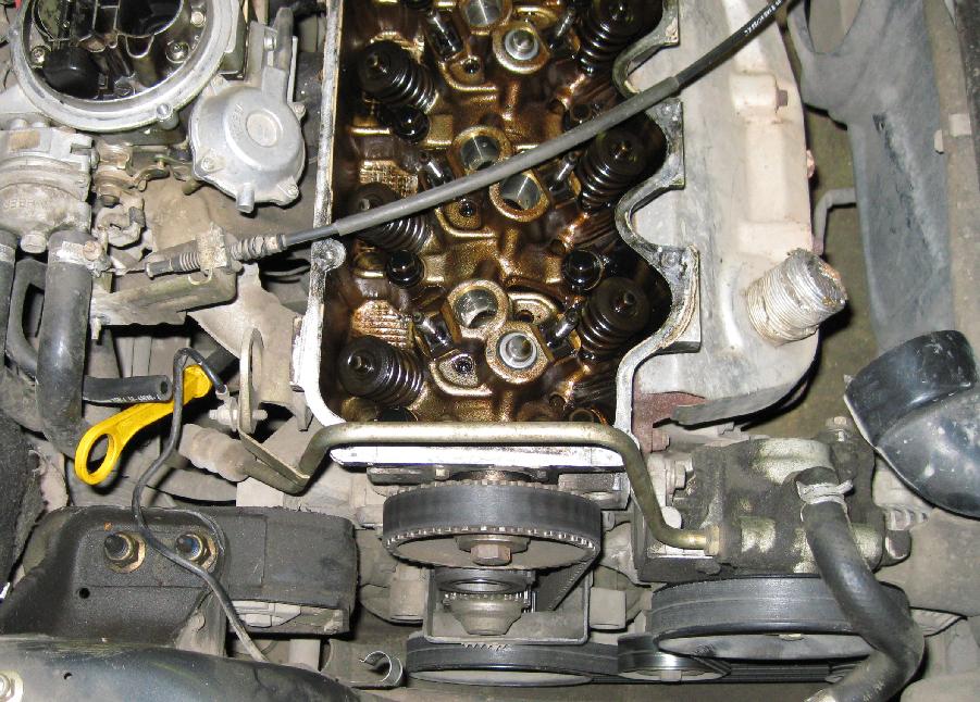

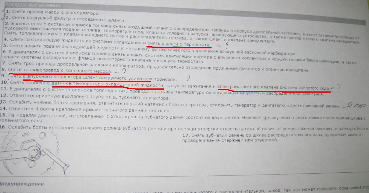

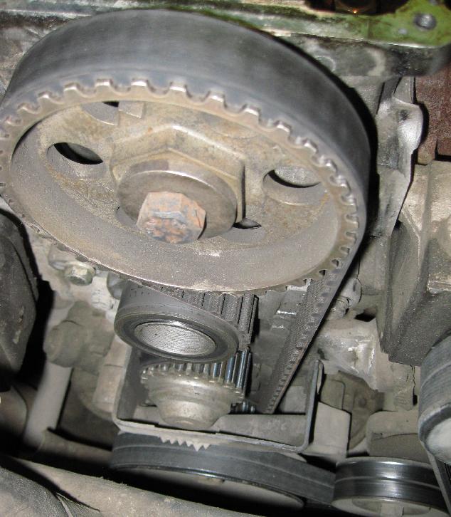

собственно начал разбирать дрыгатель.
читал книжки, вроде все понятно... но! у меня машина с гуром, хрен куда подлезешь.
вопросы:
-как расслабить в таком случае ремень аксессуаров?
-какие метки надо ставить самому на шкиве/ремне грм распредвала?
-как проверить люфт пластинки которая распред держит?
-на одной из фотографий катушка закрепленная болтами под звездочку, очень экзотично, но какого рамера бита нужна, кто в курсе?
-в инструкии написано снять шланг с термостата, подскажите по фото где он?
-с впускного коллектора шланг торм вакуума, тоже хз где он...
-датчик t охлажд. жидкости и электромагн. клапан холостого хода, тоже где?)))
ps не нашел в нете хайнесс на русском, поделитесь пжлст
есть какое-то издание ШИК 1998, называется ford escort/orion 9097
посмотрите по фоткам ежели не лень, можт еще что надо, что забыл...
так вы не стесняйтесь, тыкнете носом :smile70:

СообщениеДобавлено: Вс июн 14, 2009 23:47
Зарегистрирован: Вт окт 16, 2007 14:42
Сообщения: 153
Откуда: Alexandrov
Кстати колодцы под гидрики втулятся, знакомый уже второй год ездит ноу проблем, втулку латунную пресовали. По поводу катушки я помнитя никак не мог отвернуть один из четырёх болтов, щлицы все на нём замялись, в итоге взял болгарку поставил узкий диск(есть такие) и сделал паз под отвёртку и благополучно отвернул.
