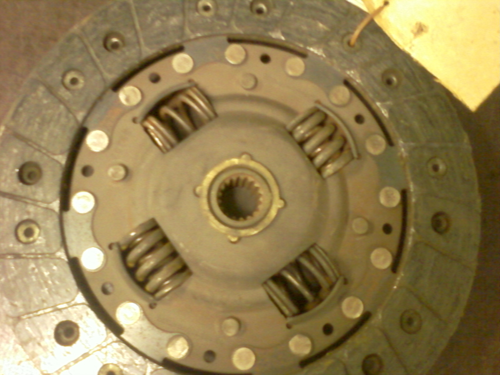

вообщем дело такое. на машине буксует сцепление.. :-( началось где то месяц назад.. сейчас все хуже и хуже. на след. неделе буду менять. у нас в городе на разборках нашел только один, и то от дизеля. но вроде по виду такой-же как и мой.
можно ли по фото определить, на сколько он изношен? или есть смысл добавить и купить новый..? всем заранее пасибо ;)
и еще вопрос. если корзина и выжимной еще более менее живы, можно их оставить? просто я слышал что сцепу лучше менять сразу целиком.. [/b]

прошлым летом занимался сцеплением, корзину и подшипник не менял, диск оставил родной, отнёс в мастерскую - перебили подошву за 33 у.е.
диск на фото, на первый взгляд, далёк от идеала.
СообщениеДобавлено: Чт май 14, 2009 10:49
Лучше поберечь свои нервы и маховик машинки, и поставить новый комплект. Учти, что этот диск на 60-70% свое отработал, а проточка на маховике и на нажимном у тебя скорее всего тоже уже есть. Так что установка такого диска сильно не поможет - родной тоже будет очень похож на этот (если недолго на буксующем ездил), и сотрется новый из-за недостатка прижима (в силу этих самых проточек и уставшей пружины) очень быстро. А через полгода опять КПП скидывать - на любителя занятие. Меняй комплект - это в сумме дешевле выходит.

Andrew de Mar , я и не знал, что так можно. и на долго его после такой операции еще хватает?
Creator , спасибо, учту. правда комплект у нас найти еще надо.. а скорее всего заказывать в Питер. во сколько он встанет.. а кстати такой вот диск у нас стоит 700 руб :)

ну пол года я на нём благополучно отъездил, новый хозяин пока ещё тоже не звонил, кстати видел его недавно - катается... =)
Вообще мастер обещает качество нового диска.
кстати моё сцепление было настолько в жо, что уже сожрало заклёпки наполовину. вот
