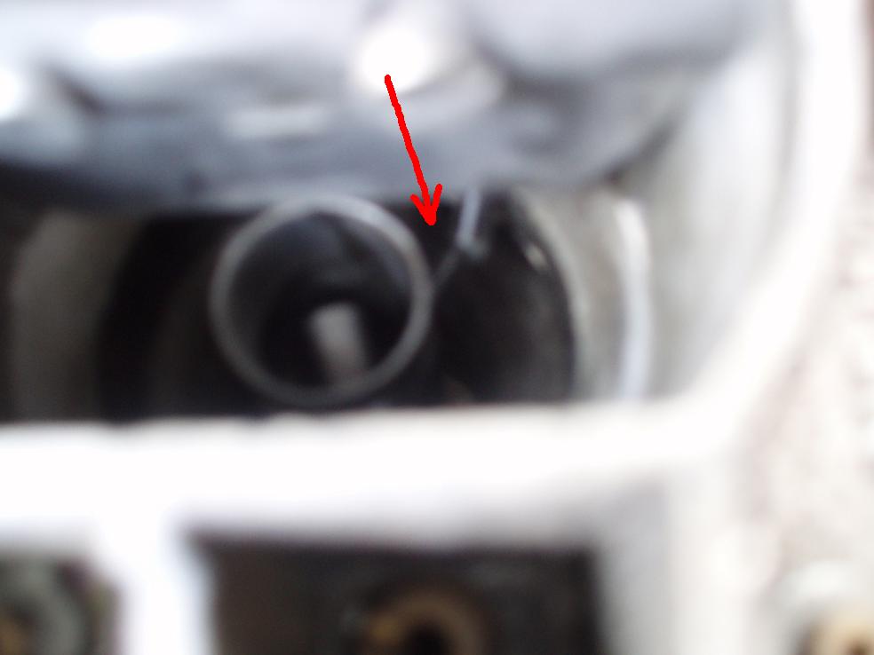

Доброго времени суток.Сегодня встал пораньше и решил попоробывать сделать распылитель.Сразу скажу что я в них(карбах) не особо шарю)Вообщем завел,прогрел снял крыщку воздухана и передо мной карбюратор в полной своей красе.
ПОДЕЛИТЕСЬ ДЕЛЬНЫМ СОВЕТОМ ЧТО ДЕЛАТЬ ДАЛЬШЕ?

Комментарий к файлу: Качество плохое.Но я попытался сфотать струю в первой камере.При резком нажатии на газ она не сразу появляется.Сначала машина дергается и пыхтить а потом набирает обороты.Вроде струя бьет не туда...куда надо

Красным отмечены сквозные болты через весь карбюратор, которые крепят карб к коллектору.
Синим болты, скрепляющие верхнюю и нижнюю часть карба (их вроде бы три, но не помню).
Так что, чтобы добраться до распылителя придется откручивать все.
