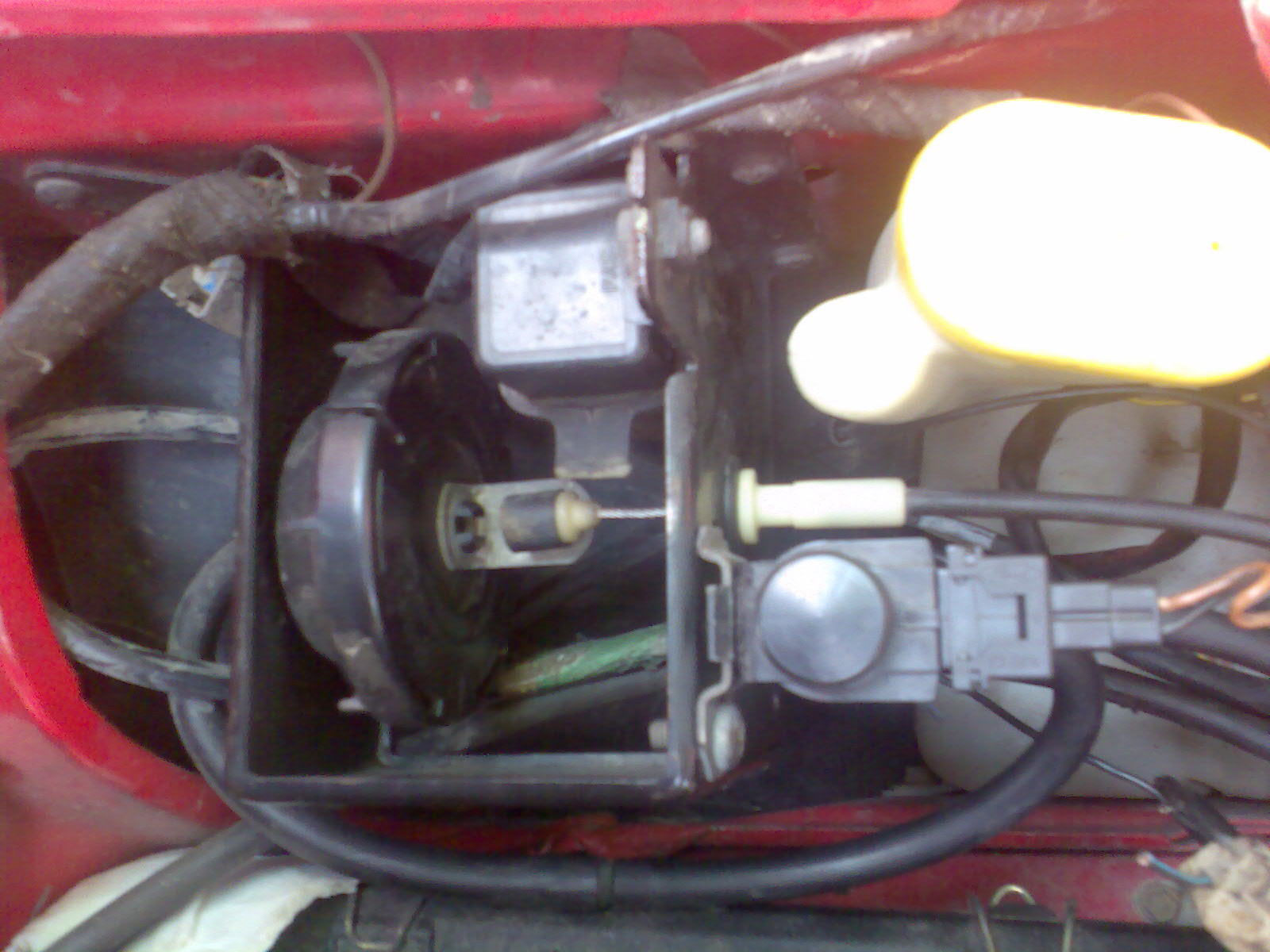

СообщениеДобавлено: Пн июн 29, 2009 14:43
Зарегистрирован: Пн июн 29, 2009 14:19
Сообщения: 2
сам почемуто не могу открыть тему пишет только администратор извените что влез сюда
у меня не работает какойто вакум как мне кажется для опереженыя топливная система бош он вообще был отключен знаю штук 5 фордов нигде такого нет только у меня бош по этому не могу проверить у кого такое стоит или знает все про это окликнитесь буду очень благодарен
Фото001.jpg [ 284.68 КБ | Просмотров: 3339 ]
СообщениеДобавлено: Пн июн 29, 2009 18:27
Зарегистрирован: Пн май 31, 2004 13:45
Сообщения: 175
1-Электромагнитныйвакуумный клапан, как на классике ЭПХХ. При подаче на него напряжения -переключает вакуумные входы-выходы.
Вакуум подается по шлангу 4 на гофрированную мембрану 2, которая втягивается и тянет за собой трос 3, он должен быть подключен к рычажку ТНВД. Вакуум на клапан подается по шлангу от тройника , который стоит между насосом вакуумным и усилителе тормозов. Сигнал на клапан должен подаваться с датчика температуры. У меня этого сигнала не было, а клапан включается когда включаешь задний ход - умельцы какието придумали..
t_____001_486.jpeg [ 31.23 КБ | Просмотров: 3424 ]
Escort 1.8D (1992) - отдыхает
ВАЗ 2110 1.5 карб.
СообщениеДобавлено: Пн июн 29, 2009 23:16
Сообщения: 2
у меня на клапан почемуто идет два минуса пробовал на прямую с аккоммулятора подключать похоже как на замыкание провода плавятся с тройничка воздух не сосется ррямь не знаю что и делать спасибо за обьяснение :P
