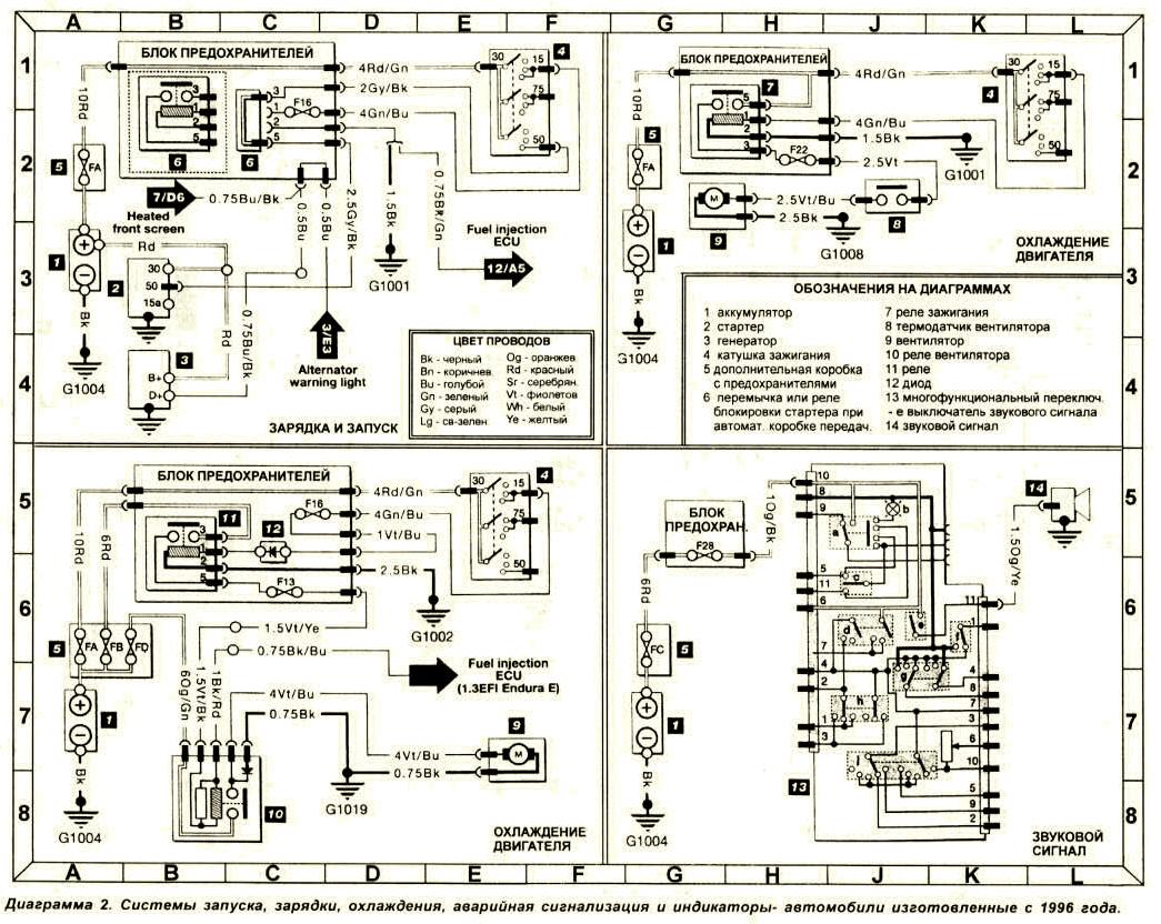

Я хотел бы узнать, а существует электрическая схема для моего двигателя???? А то нашел только схему запуска всех двигателей с карбюратором, но она не подходит для моего двигателя по многим причинам, если кто знает где найти подскажите.

схема
схема.JPG [188.37 КБ]

Я имел ввиду немного другую схему, там где дпдз и шаговый и видно как все это приходит на мозги...

эту схему я так и не нашел
есть схема по моновпрыску там похоже но датчик суорости к примеру у нас другой ну и и нет соответственно бензонасосов лямбд форсунок итд. а так похоже

А там совпадает как на мозги приходит??? На моно похожие мозги?

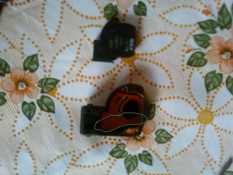

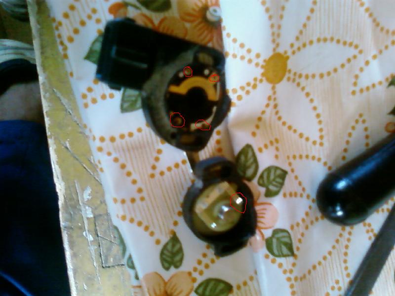

Как и обещал выкладываю результаты своей борьбы за "здоровье"машины))) Вообщем у кого карбюратор с ДПДЗ и он не работает, ремонтируйте или ищите замену, потому что поездил я неделю без ДПДЗ и сегодня его сделал и поставил на место, хочу сказать машину не узнать, совсем другой стала. Вообщем сам процесс как все происходило: придя к выводу, что ДПДЗ нерабочий, решил что терять уже нечего и начал разбирать его, в итоге разобрал его полностью(разбирал с помощью ножа и молотка, аккуратно ставя ножик на место спайки датчика, а по ножу бил молотком и так по кругу долго и упорно в итоге датчик раскрылся) и увидел что износ графитовой дорожки минимален. Я решил, что может это мне кажется что минимален, а на самом деле нет, поэтому я сделал следующее: три усика которые ездиют по графиту сместил немного в стороны что бы они попадали не на старые полосы, а на нетронутый графит. Собрал, поставил, результат отрицательный. Опять разобрал начал искать с тестором проблемное место, оказалось контакт пропадал на левой части которая идет от контакта ДПДЗ ко второй дорожке, которая сделана из метелла, что только не пытался сделать всеравно результата не было, в итоге я купил два сопротивления, одно на 1КОм, второе 39 Ом,(на самом деле до дорожки было сопротивление 1040 Ом, у меня получилось на 1 Ом меньше, считаю никакого криминала), и последовательно их впаял между контактом ДПДЗ и металлической дорожкой (На фотографии я отметил где мне пришлось скалывать защитный слой пластмассы, чтобы добратся доконтакта и прапаятся к нему) после чего перерезал графитовую дорожку, которая раньше давала сопротивление от контакта до металла. Как я понял контакт терялся на заклепках, они тоже отмечаны на фотографиях, еще я купил клей для востановления нитей обогрева и проклеял заклепки (предварительно зачистив их), которые находятся на графитовой дорожке. Сегодня поставил всё наместо поездил пол часа, все отлично!!
SP_A0379.jpg [ 58.12 КБ | Просмотров: 6020 ]
SP_A0378.jpg [ 54.56 КБ | Просмотров: 6021 ]
