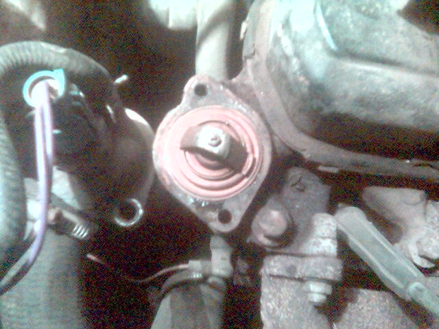

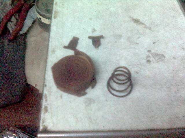

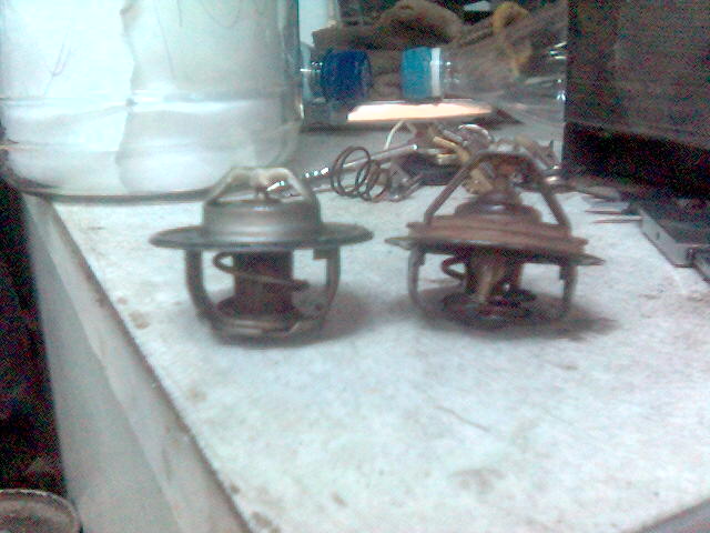

Вообщем началось все с очередного прочтения форума про систему охлаждения. И вот подумал я: а не долго ли у меня машина греться начала? Летом этот вопрос стоит не особенно остро(не так заметно), а сейчас этот вопрос требует большее внимание.Завел утром авто и трогаю шланги... . И вот оно - шланг на радиатор(большой круг) и на печку(маленький круг) греются одновременно. Настал каюк термостату, подумал я, т.к. в отличии от двигателей CVH никаких хитрых каналов в корпусе термостата вроде бы нет.Съездил в магазин, узнал номер запчасти(1.087.88 - если кому надо) и цену (300р за немецкий термостат не помню точно какой фирмы).Сказали, что поедут в среду(т.е. через 6 дней). Ну думаю заказ оформить ещё успею, а пока открою я этот и посмотрю что с ним не так(по опыту знаю, что всякое бывает, и проблема иногда оказывается не в том на что спева подумал). В воскресенье вечером поехал в гараж прояснить сей вопрос.Открыл, посмотрел - действительно термостат едва теплый и уже приоткрыт, вообщем хана ему.Сосед увидев это предложил проехать по магазинам и если есть в наличии, то купить.Проехали- в наличии нет.Тогда родилась мысль - а не приколхозить ли к этому месту термостат от отечественного авто(как временное решение), а оригинальный термостат взять с собой в магазин для образца, чтоб не попутали там чего... Сказано - сделано!!! От газели и классики ничего похожего не нашлось, а вот в гараже валялся термостат от девятки....(температура открытия 87-92 градуса по мануалу) Сточив на нождаке кантик корпуса девятошного термостата извлек его и приложил к родному. На вид похоже, только у девятошного два клапана.Так вот снимаю второй керамический клапан с пружиной и применряю на место. Ощущение такое, что он там и стоял всегда!!!!! Плотненько вошел в посадочное место и закрылся крышкой.Под крышку термостата вырезал прокладку из картона и с герметиком собрал. Машина стала нормально греться(до этого стрелка едва выходила из белой зоны). Вообщем я остался вполне доволен полученным результатом. Не говорю, что так должно быть у каждого, но возможно кому нибудь пригодится мой опыт при невозможности приобрести оригинальный термостат.
Комментарий к файлу: термостат Motorcraft и 09
Motorcraft и 09.jpg [ 50.21 КБ | Просмотров: 5174 ]
Комментарий к файлу: Остатки от девятошного термостата
Остатки от девятошного термостата.jpg [ 50.38 КБ | Просмотров: 5174 ]
Комментарий к файлу: Термостат 09 на штатном месте
Термостат 09 на штатном месте.jpg [ 65.3 КБ | Просмотров: 5174 ]
СообщениеДобавлено: Ср дек 05, 2007 17:35
Да, мне Cityman тож жигулевский поставил.
