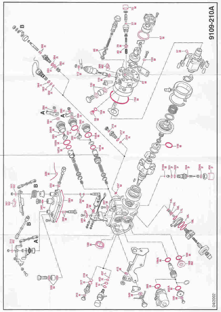

Одна из модификаций ТНВД DPC.

Честно сказать: схемма просто обалденная!!!! :D :D :D - не всегда такое подробное изображение увидишь :!: :!: :!:
Спасибо :!: :!: :!:
вот только на ней показан немного не тот ТНВД, у меня же он с плавающей муфтой :cry:

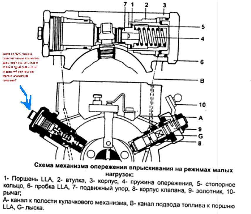

Уважаемые специалисты!!!
Из-за чего может валить белый и едкий дым из выхлопной системы дизеля?
- не правельно установленный угол зажигания?!,
большая подача топлива в цилиндры и как следствие "не очень хорошая тяга"?!
+ из- за чего могут само произвольно прыгать холостые обороты движка?
-- может во всем виноват автомат угла опережения зажигания на малых нагрузках?
+ в смотровом окошке сбоку насоса, при его прокрутке можно увидеть болт регулировки подачи топлива? -- какие идеи насчет него?

опережение зажигания.JPG [87.1 КБ]

Указанный стрелкой клапан - называется клапаном сброса с пусковой подачи. По перечисленным симптомам при работе опаздывает впрыск топлива. Тому могут быть три основновные причины: поздний установочный угол опережения впрыска топлива, неправильно отрегулированный автомат опережения впрыска топлива и воздух в топливной системе, что равнозначно выше перечисленным.
Автомат опережения впрыска топлива регулируется только на стенде с применением специального измерителя хода поршня автомата (приобрести можно в фирме DELFI). Определить присутствие воздуха в системе можно, установив на подводе прозрачные шланги.
Лезть на машине к винту регулировки подачи топлива, не имея представления о регулировочном состоянии ТНВД, не рекомендую. Регулирование-это такой технологический процесс, при котором вы можете измерить, прямо или косвенно, степень вашего воздействия на агрегат. На машине это измерение вы произвести не сможете, состояния насоса не знаете, значит ваши манипуляции равносильны стрельбе из пушки по воробьям :D
