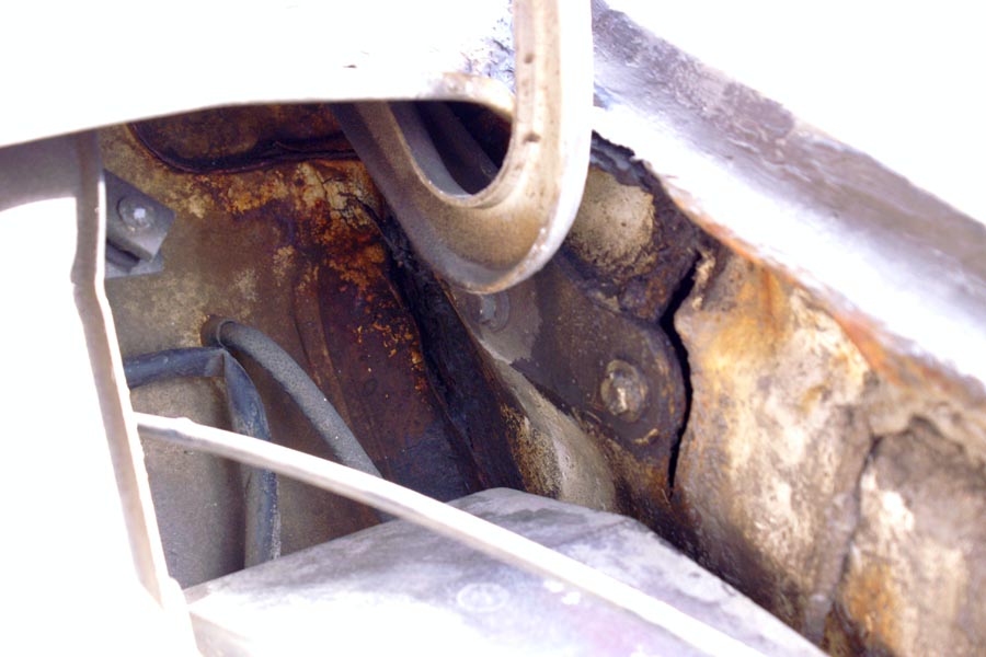

2ое. Насколько критична трещина(см. фото) в левом крыле и сколько будет ~ стоить ее заварить?

2)Я бы сказал это не совсем в крыле. Вернее даже совсем не в крыле. Можешь ничего не делать, но не удивляйся, если у тебя на очередной ямке вырвет колесо со всей ботвой.... Поэтому варить нужно срочно. Сколько будет стоить не знаю, зависит от сварщика...

про трещину. Я с такими с двух сторон 4 года езжу. Ничего у тебя не вырвет не беспокойся, но варить надо!!! По деньгам не скажу. Вообще состояние не ахти конечно ))

трещинку тебе заварят за 3000-4000р....знаю где. :wink:
