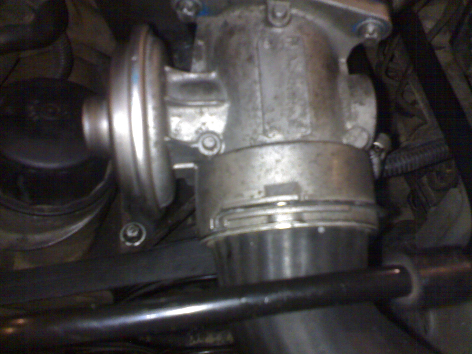

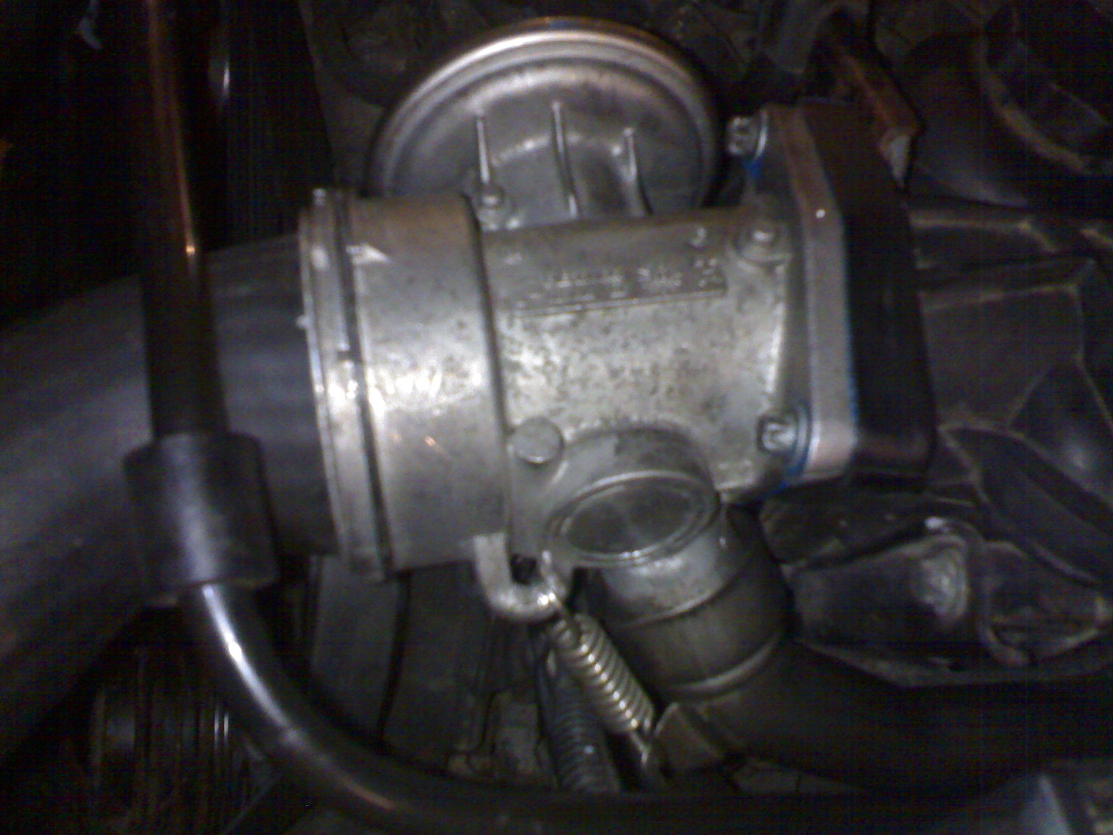

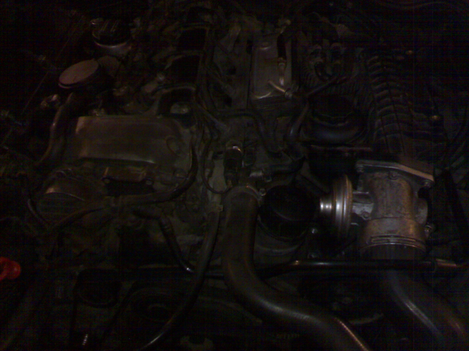

w210cdi 2000гв не набирает обороты. крутит до 3000об в мин. похоже аварийный режим двигателя. я заменил интеркулер, воздушный фильтр, патрубки интеркулера , чистил егр. толку никакого. на диагностике программой (барс профессионал) показало 3 ошибки : мар сенсор, проверить проводку от датчика вкл зажигания, подсос ваздуха в впускном коллекторе те дырявый патрубок интеркулера. МАР сенсор проверяли осцилографом он рабочий. патрубки я заменил вместе с интеркулером. проводку от датчика вкл зажигания не проверял тк не знаю где она находится. расходомер показал нормальные значения ,значит его менять не надо. ЕГР чистил сам керосином. вопрос: может ли ЕГР заваливать двигатель в аварийный режим? как открывается клапан ЕГР ? я пробовал двигать пассатижами шток внутри клапана ЕГР , но он не двигается? по идее он должен открываться вакуумом, тк к нему подключен шланг вакуумный. может он внутри штока открывается, я не разобрался.
