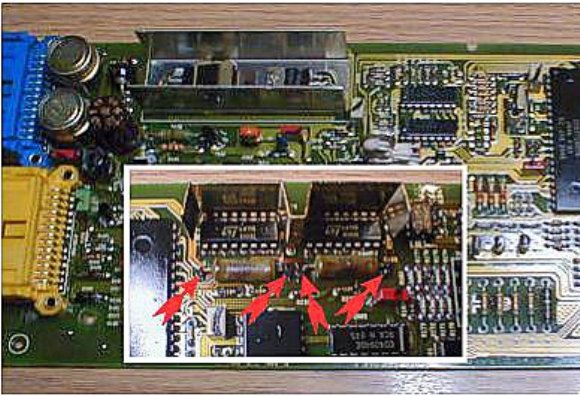

Фотки диодов
clip_image0011.jpg [ 85.04 КБ | Просмотров: 10566 ]

Вообще в этих сериях Е32 и 34 много чего лечится пропайкой. Личный опыт.
