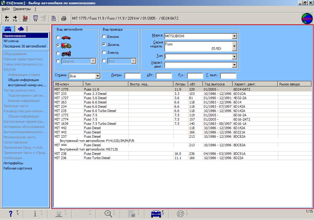

Надо выбрать какой автомобиль остался без тахометра?
Fuso.JPG [130.32 КБ]
