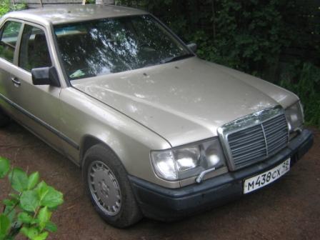

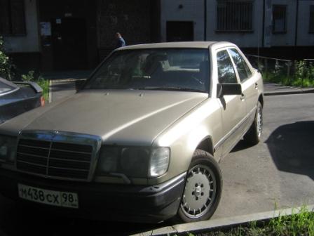

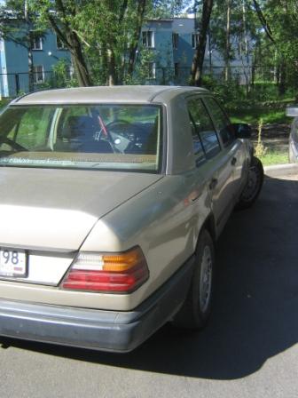

Авто был куплен 2 года назад.
Главная проблема с которой я столкнулся, это был плохой кузов (гнилые передние крылья, подгнившие заднии арки и пороги)
Первое что пришлось делать это прогнивший задний стакан(болезьнь этого кузова) Ремонт обошолся в 25т.р. с заменой салентблоков, почти во всех рычагах задней подвески.
Как-то раз улетел я на кольцевой автодороге в бордюр и сильно помял заднее крыло и разбил фонарь и с этого момента я решил что надо заняться ремонтом кузова, собрав деньги поехал к зовщикам.
Вообшем за 50т.р. мне поменяли пороги, передние крылья, выправили заднее крыло и проварили арки (всё это вместе с покраской). Когда приехал заберать, был растроен качеством работы, в некоторых местах были потёки лака, белые пятна, пришлось оставить авто ещё на 2 неделе в ремонте (никогда не делайте ремонт у своих знакомых или приятелей)
А так авто очень порадовал своей надёжностью, единственное что было поменянно на авто по двигателю и подвеске, это муфта карданного вала, задние пружины с амортами, задние тормозные колодки с дисками, и сцепление.
Двигатель никогда не подводил, всегда работал справно. Единственная проблема 102 двигателя это расход масла, при быстрой езде, при спокойное езде не крутя выше 3-х. тыс оборотов некушает вообще. Я когда откатал первые пол года думал, что двигатель требует кап ремонта. Но после замера компресии, понял, что этого делать не стоит (во всех целиндрах по 12.5) На мерсовском форуме пообщавшись с народом, оказалось что все 102 двигатели кушают масло и тут капиталка не поможет.
Сейчас буду менять все двери, красить решил что буду своими силами.
Потом надо поменять прокладку головки блоков цилиндров, она немного подтекает(заодно притру клапана и поменяю всё что необходимо)
Поменяю лобовое стекло, и перешю салон в ателье под свой вкус.
Авто продавать не собираюсь, ездим на ней вместе с брательником и занемаемся всеми ремонтами вместе (уж очень полюбился этот авто). Хотим, в будущем, приобрести 124 купе или е36купе.

Дима,фотки уже после покраски?
А что значит кушает масло?Всмысле цифры какие?К примеру у шестигошрковых моторов БМВ есть рабочий угар масла-это нормально,если отжигать.А вот на 4х котлах масла не ест вообще,как ни отжигай.
СообщениеДобавлено: Ср июл 01, 2009 1:48
Зарегистрирован: Пн дек 29, 2008 1:38
Сообщения: 152
Откуда: СПБ
Да фотки после покраски. Уже как год после покраски.
Я раньше на старую работу ездил, через КАД, туда и обратно. И скорость у меня была не мение 140км.ч. на 1000км выходит 0.5л масла.
Сейчас когда по КАД не ездим, не ест вообще!!!
Для 102 двигателя кушать масло ето нормально, у него давление масла постояно очень высокое, защёт этого очень большой ресурс двигателя. У меня на спедометре 360т.к. и двигатель ещё не капиталился с завода, а компрессия отличная :)
