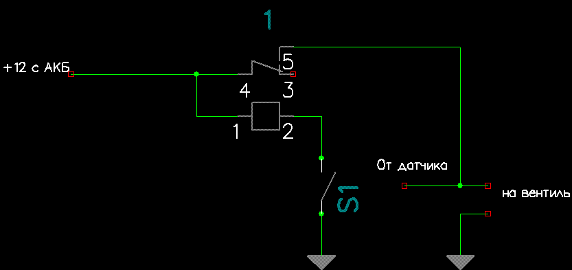

Кнопку ваще не туда поставил, сгорит она у тебя, да и смысл в реле то какой:???
Реле имеет четыре ножки, принцип такой, что на одну силовую ножку подается ток и этот ток проходит через реле, при подаче напряжения на обмотки реле.
Т.е. тебе надо пустить силовые провода, а кнопкой подавать или наоборот убирать либо "+", либо "-" с обмотки реле.
Примерно так:
| "+" на обмотку реле
Х3
силовой провод(вход) силовой провод(выход)
--------------------------- Х1 Х2 -------------------------------------
Х4
| "-" на обмотку реле
Х1, Х2 - силовые контакты реле, через гних пойдет твой провод на вентилятор, причем как хочешь +, или - не важно.
Х3, Х4 - ножки обмотки реле, при подачи напряжения на которые замыкаются силовые контакты у реле и ток проходит по силовому проводу. Причем нет необходимости подавать + и - одновременно, можно что то сделать постоянно, а второй контакт уже разомкнуть кнопкой.
Думаю все теперь понятно станет. Удачи.

А еси вентиль хочешь вручную включать, ваще проблем никаких... Запараллель кнопку с термоконтактом и все...

Те надо сделать именно так

Разьяснили плиз по контактам реле и подключению твоей схемы - что куда?
