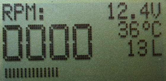

Фото дисплея в штатном режиме.
P2010689.JPG [ 151.19 КБ | Просмотров: 35007 ]

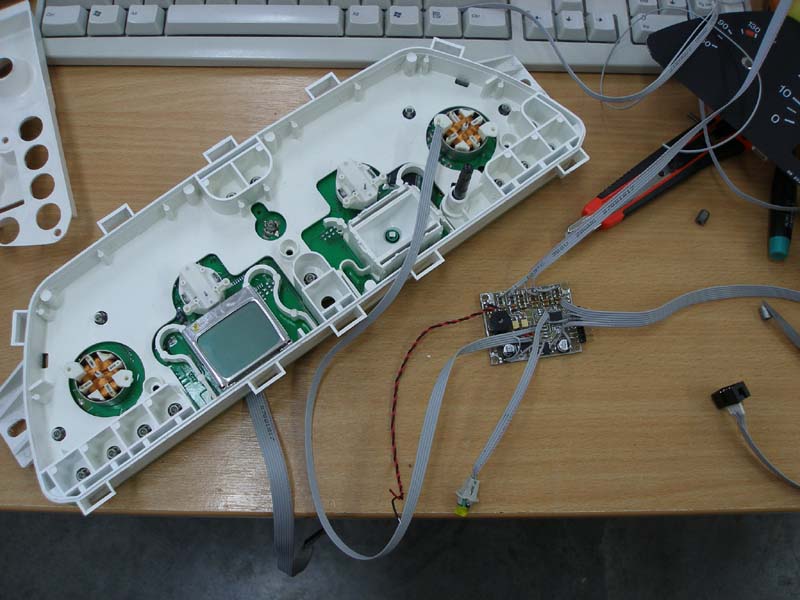

Фото устройства "на столе".
- емкость бака корректируется в прошивке (в меню пока нет);
- максимальные отображаемые обороты 9950 об/мин. Возможности задания критических оборотов в текущей прошивки нет;
- открытый монтаж. С дисплеем и кнопками (есть 4 кнопки управления) соединён гибким шлейфом.
- Стоимость?... а сколько не жалко :oops: ?
PS. Побольше фото постараюсь выложить на днях.
PC200684small.jpg [ 84.52 КБ | Просмотров: 35003 ]
Ford Escort Bravo 1.3 CL, 1988, OHV, GLA, белый, 5 дв., пробег 267т. Был, уже нет... Только приятные воспомининия

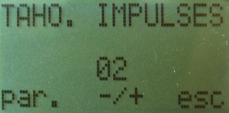

Теперь по оборотам двигателя: в меню настроек присутствует параметр "количество импульсов на 1 оборот коленчатого вала". То есть обороты можно измерять для любого двигателя. Настройку для датчика скорости в меню не выводил, но это не сложно доработать. Текущая прошивка работает правильно с 12-и импульсными датчиками (12импульсов/1 метр пути).
Расхода, конечно, не определяет :cry:
Комментарий к файлу: Меню настроек: параметр "количество импульсов на 1 оборот коленвала"
P1290700.JPG [ 245.37 КБ | Просмотров: 34994 ]

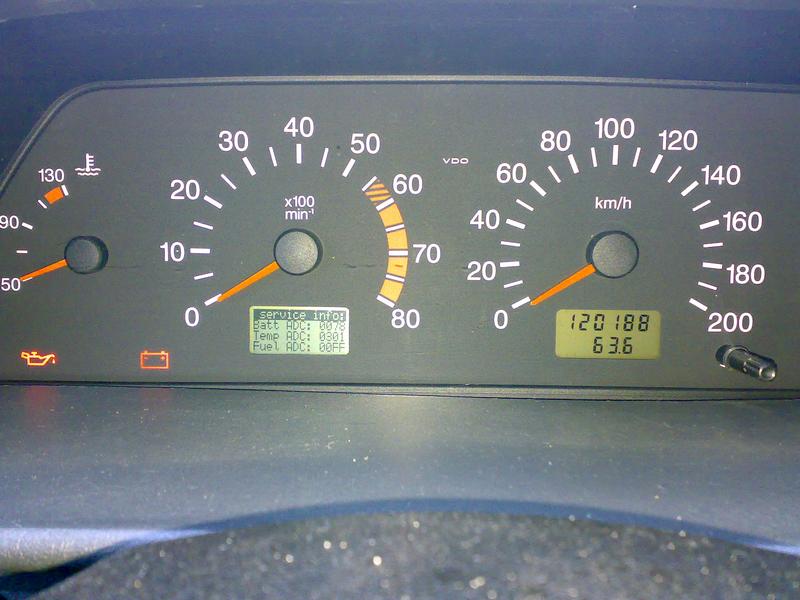

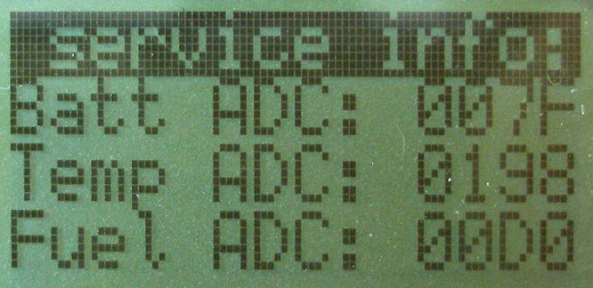

Комментарий к файлу: Сервисный режим: реальные сигналы датчиков.
P1290695.JPG [ 211.46 КБ | Просмотров: 34994 ]

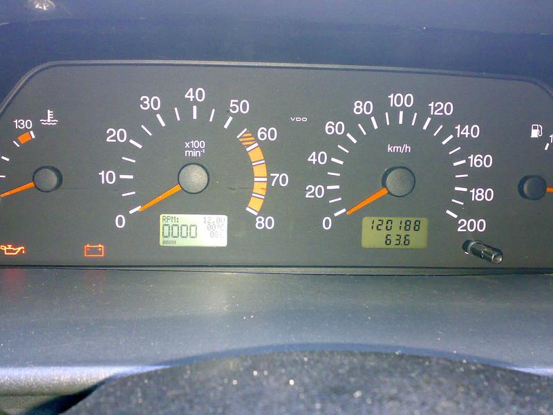

Фото установленного в автомобиль устройства
Комментарий к файлу: Фото в рабочем режиме
120320132024.JPG [ 55.47 КБ | Просмотров: 34978 ]

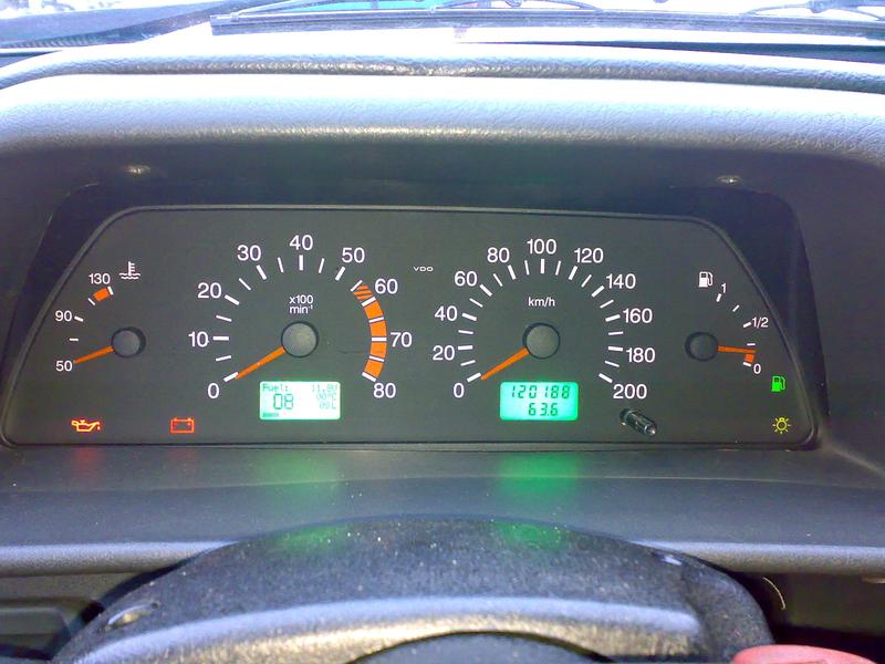

Еще фото
120320132038.jpg [ 57.47 КБ | Просмотров: 34978 ]
