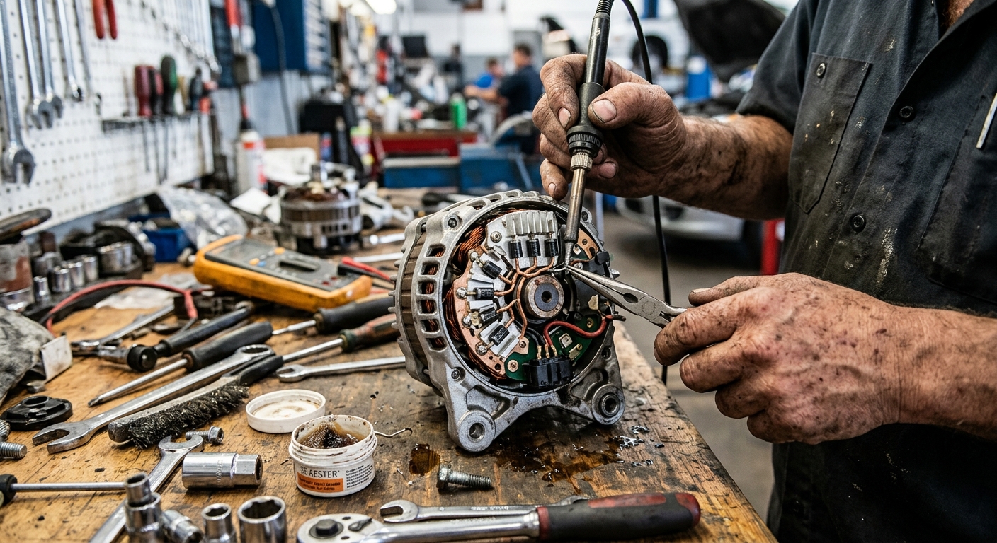

Восстановление автомобильных генераторов: работа с диодными мостами — важнейший этап ремонта, требующий точности и глубокого понимания электрических процессов в бортовой сети автомобиля. Диодный мост, или выпрямительный блок, отвечает за преобразование переменного тока, вырабатываемого генератором, в постоянный, необходимый для зарядки аккумулятора и питания электронных систем. https://auto-genesis.ru/dvigatel/rjemont-gjenjeratora-rol-diodov-vyprjamitjeljej-i-massivov-v-avtoeljektrikje/
Неисправность диодного моста — одна из наиболее распространённых причин отказа генератора. Она может проявляться в виде недозаряда или перезаряда аккумулятора, нестабильного напряжения в сети, появления постороннего шума в аудиосистеме, а также характерного запаха гари при длительной работе двигателя. При таких симптомах диагностика должна начинаться с проверки выпрямительного блока, поскольку его выход из строя может привести к повреждению других компонентов, включая регулятор напряжения и сам аккумулятор.
Диодный мост состоит из шести полупроводниковых диодов — трёх положительных и трёх отрицательных, установленных на двух алюминиевых теплоотводящих пластинах. В некоторых моделях дополнительно присутствуют три возбуждающих диода, отвечающих за питание обмотки возбуждения после запуска генератора. Диоды работают как односторонние клапаны для электрического тока: они пропускают его в одном направлении и блокируют в другом. При пробое или обрыве одного или нескольких диодов нарушается процесс выпрямления, что приводит к пульсациям напряжения и снижению эффективности заряда.
При восстановлении автомобильных генераторов работа с диодными мостами включает несколько этапов: демонтаж, визуальный осмотр, электрическую проверку и, при необходимости, замену элементов. Перед началом любых операций необходимо отключить аккумулятор, чтобы избежать короткого замыкания и повреждения электроники. Далее генератор снимается с двигателя, разбирается, и выпрямительный блок извлекается из задней крышки.
Визуальный осмотр позволяет выявить явные признаки повреждений: потемнение, трещины, следы перегрева, деформацию корпуса. Нередко неисправные диоды вздуваются или имеют характерные следы выгорания. Однако внешние признаки не всегда бывают очевидны, особенно при частичном пробое, поэтому обязательна электрическая проверка мультиметром в режиме прозвонки диодов. Каждый диод тестируется отдельно: на прямом включении он должен пропускать ток (сопротивление 500–700 Ом), на обратном — блокировать его (бесконечное сопротивление). Если диод проводит ток в обе стороны — он пробит. Если не проводит ни в одну — произошёл обрыв.
Особое внимание следует уделять отрицательным диодам, установленным на массу. Их пробой может привести к тому, что генератор будет разряжать аккумулятор при выключенном двигателе. Также важно проверить состояние соединений: пайка и контактные площадки должны быть целыми, без окислов и трещин. Иногда проблема заключается не в самих диодах, а в плохом контакте между диодом и пластиной, что вызывает перегрев и последующее разрушение.
При необходимости замены диоды выпаиваются, а на их место устанавливаются новые с аналогичными характеристиками. Некоторые автосервисы предпочитают заменять весь блок целиком, что быстрее и надёжнее, особенно если в наличии есть оригинальный или качественный аналог. Однако при грамотном подходе и наличии навыков пайки возможно восстановление даже старых мостов. Главное — использовать качественные компоненты и обеспечить надёжный теплоотвод.
После замены или ремонта диодного моста необходимо выполнить повторную сборку генератора, уделяя внимание чистоте всех контактов, состоянию подшипников, щёток и регулятора напряжения. Перед установкой на автомобиль генератор желательно протестировать на стенде, чтобы убедиться в стабильности выходного напряжения и отсутствии утечек тока. При отсутствии стенда проверка проводится на автомобиле: измеряется напряжение на клеммах аккумулятора на холостом ходу и при увеличении оборотов. Нормальные значения — от 13,8 до 14,7 В. Существенные отклонения указывают на необходимость дополнительной диагностики.
Особую сложность представляют генераторы с интегрированными выпрямителями, где диодный мост выполнен в виде неразборного модуля. В таких случаях ремонт возможен только путём полной замены блока. Также следует учитывать, что современные генераторы часто оснащаются дополнительными схемами — например, реле-регуляторами с встроенной защитой от перегрузок или системами рекуперации энергии в гибридных автомобилях. Работа с такими устройствами требует использования специализированного оборудования и технической документации.
Восстановление автомобильных генераторов: работа с диодными мостами — процесс, при котором важна не только техническая точность, но и понимание взаимосвязи компонентов. Диоды влияют не только на эффективность зарядки, но и на общую стабильность электросети. Некачественные или несоответствующие по параметрам диоды могут привести к повторному выходу из строя, перегреву и даже возгоранию. Поэтому крайне важно использовать проверенные компоненты и соблюдать технологию монтажа.
В заключение можно сказать, что восстановление диодного моста — это ответственный этап ремонта генератора, требующий внимательности и навыков работы с электронными компонентами. Правильно выполненный ремонт обеспечивает долгий срок службы генератора и стабильную работу всей бортовой электросистемы. При наличии сомнений в собственных силах или сложности конструкции генератора рекомендуется обращаться к квалифицированным специалистам, которые выполнят диагностику и восстановление с соблюдением всех технических требований.
