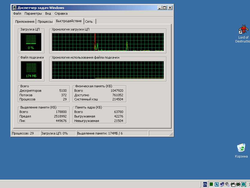

тута снял скрин ресурсов после загрузки системы...
загружена по умолчанию... с такими ресами иду в работу...
я так понимаю, 174 - это подкачка...
761 - свободной оперативы....
... ваще я фанат запаса памяти... , как грица, "на всяк случай".... служб половину поотключал..., в автозагрузе ток самое необходимое...
собсна, кого не ломает, киньте пару своих скринов... , для сравнения...
Условия съема: комп включаете, даете ему загрузица и потом контр-альт-дел... и скрин снимаете...
Зы: рабочие цифры: 250-300 и 500-450 соотно...

Неправильно понимаешь. 174 - это не подкачка. Это вся система у тебя памяти откусила. Тот софт который тебе все картинки рисует, все девайсы обслуживает и вообще просто ОПЕРАЦИОННАЯ СИСТЕМА С ГРАФИЧЕСКОЙ ОБОЛОЧКОЙ. =))))))

Вот и я был в этом уверен.... Бть, сбили меня с толку "спецы"... :roll:
Ток 1000 - 176 не равно 760.... где еще 80 метров валяюца?....
Зы: а цифирь в 176 голой системы считаю очень даже вкусной....
Зы2: потому как довелось чистить комп, который "долго грузица и тормозит, понимаешь"... дык когда я влез в стат после загрузки.... (минуты три шла...), так у него из 512 ВСЕГО внизу цифирь 386 была.... :D
Зы3: после чистки и настройки до 212 сбил.... меньше не получилось...
Зы4: а какими глазами на меня хоз потом смотрел, когда его компа за 30 секов поднялась.... :lol: :lol: :lol:

Во первых не 1000, а 1024 - мы же не километры считаем =)))
И у тебя все написано же:
всего один гектар.
740 метров (760 тыщ кб) свободно.
210 метров (214 тыщ) в резерве. В них включены часть твоих 174 метров заюзаного и остаток - зарезервированного.
Остается 75 примерно метров. Из них 62 метра - ядро системы (включая стеки процессов) оставшаяся - дескрипторы CPU, маппируемый вывод включая каналы DMA периферии, стек и обработчики SSM режимов и прочая, прочая требуха. Жизненно необходимая правда....
