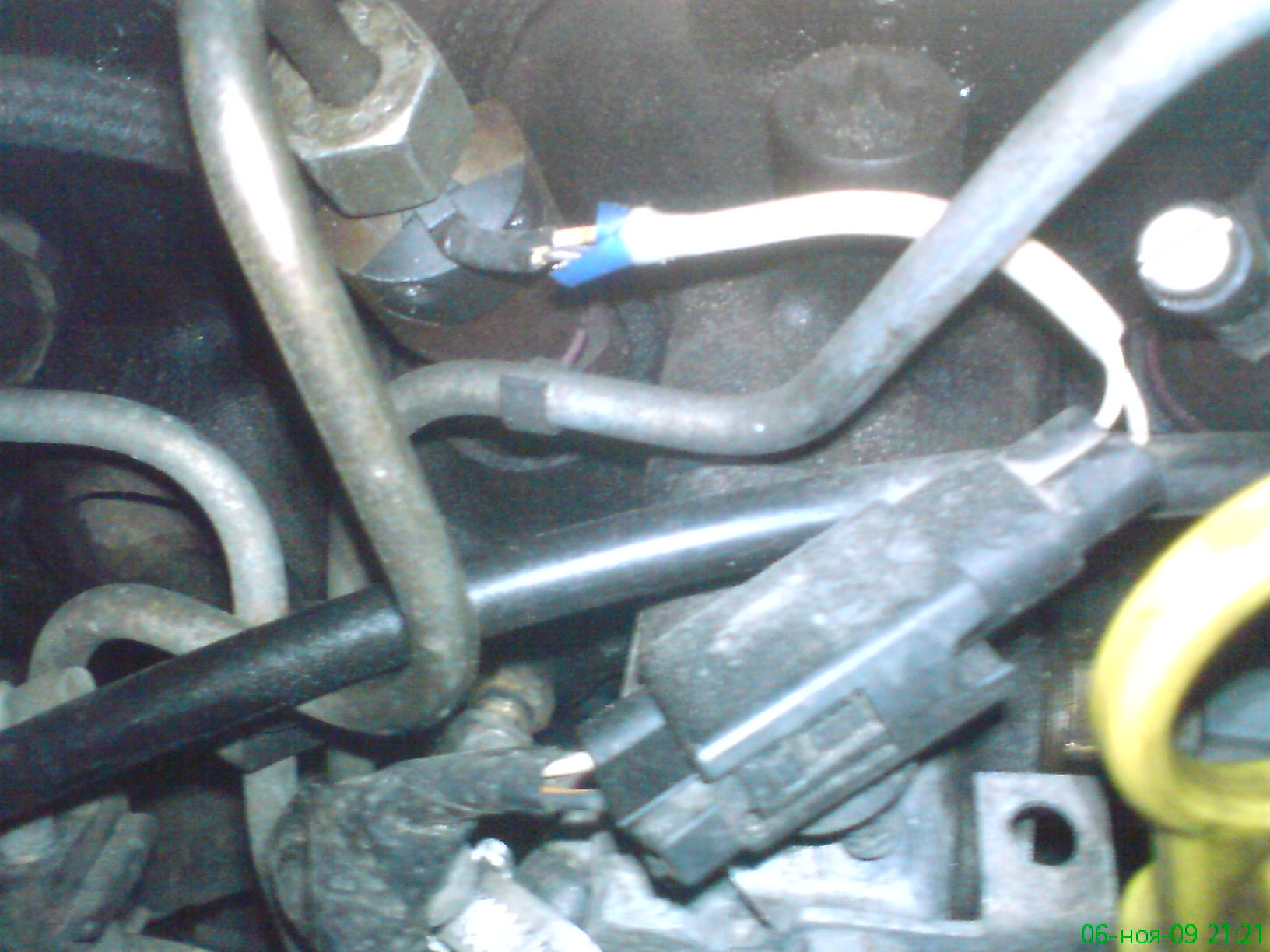

Всем зеленого света! подскажите плиз,в эскорт 1.8td одна форсунка спроводами остольные без проводов. Вопрос для чего эти провода

ericsson писал(а):
Всем зеленого света! подскажите плиз,в эскорт 1.8td одна форсунка с проводами остальные без проводов. Вопрос для чего эти провода
На такой форсунке установлен индукционный датчик подъема иглы распылителя. По сигналу датчика иглы ЭБУ определяет угол впрыска топлива и затем, при необходимости, его корректирует.

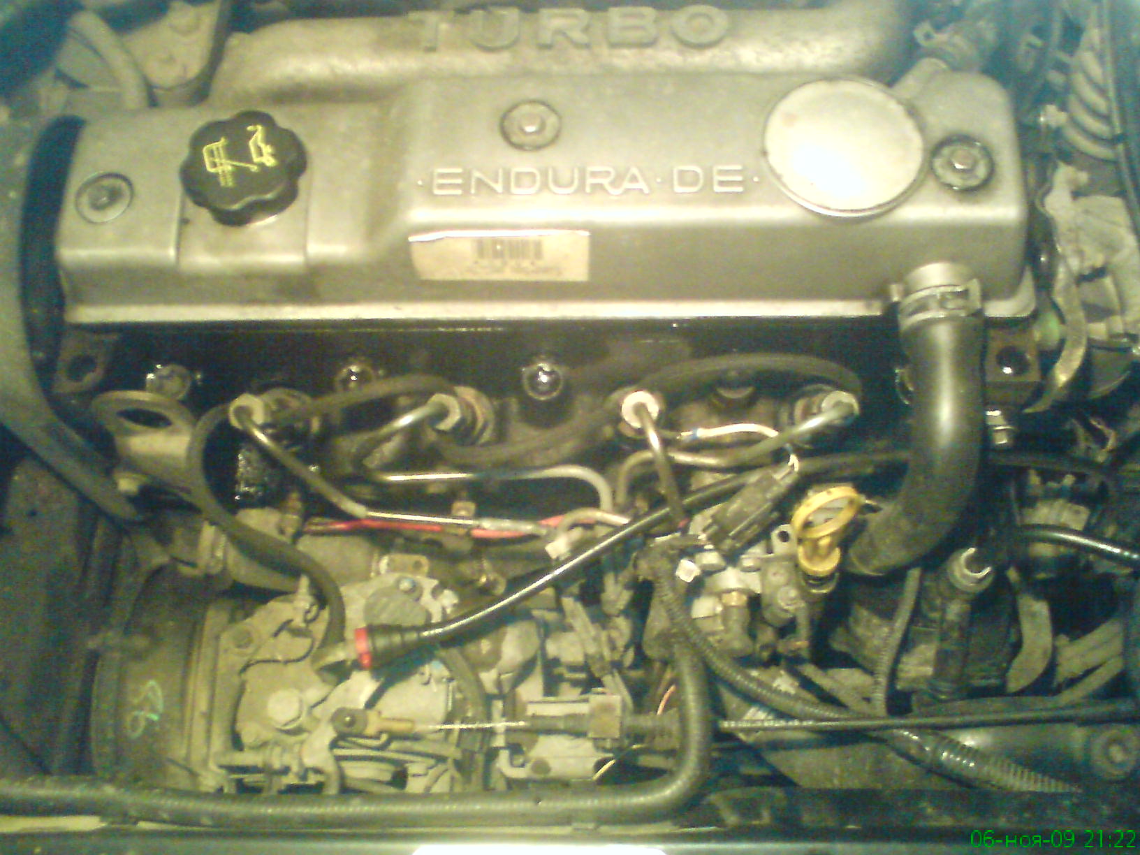

Комментарий к файлу: общий вид
DSC00171.JPG [ 259.78 КБ | Просмотров: 12636 ]
Комментарий к файлу: вот она форсунка
DSC00169.JPG [ 229.12 КБ | Просмотров: 12635 ]
