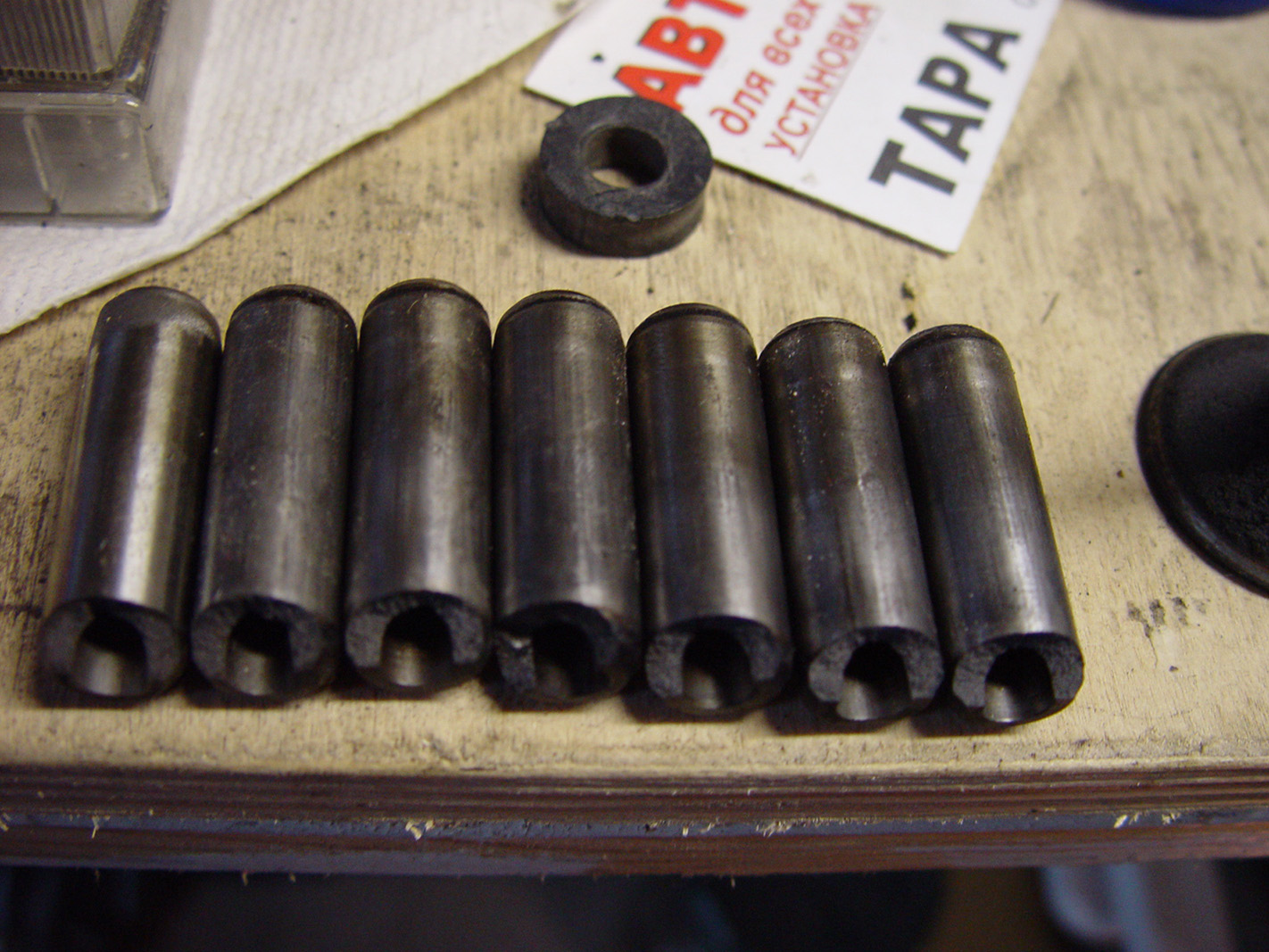

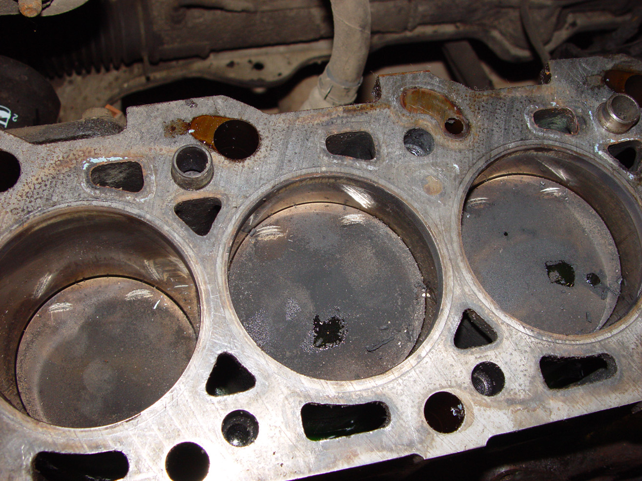

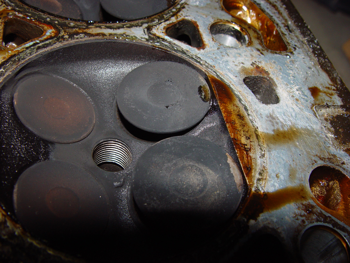

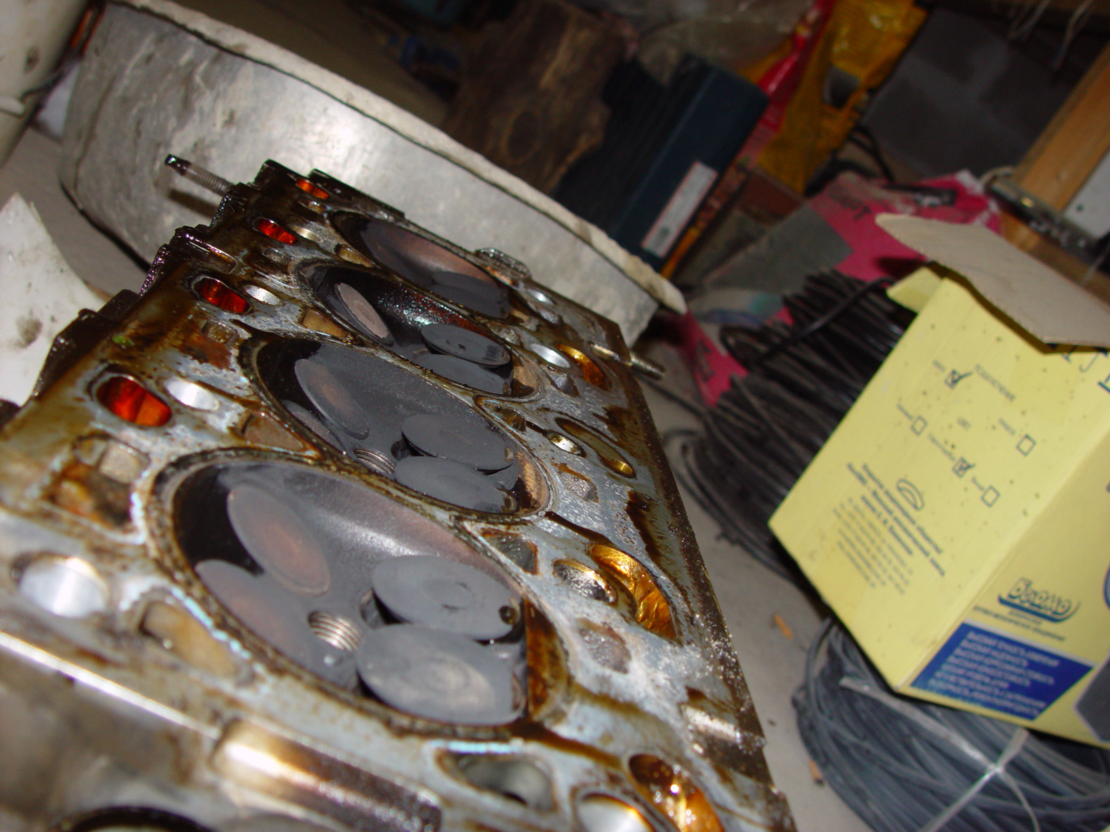

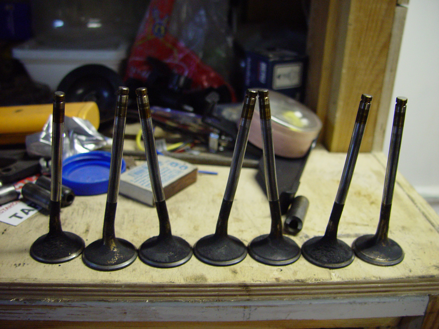

И клапана гнет и направляющие ломает.

Проблема не в сроке обслуживания ГРМ. После замены всего 50 км прошел. Пред-хоз видать ковырял двигло, и переднюю жестянку плохо закрутил. Так вот самые верхние болтики выкрутились и заклинили шестерню ГРМ, от чего и перескочил ремень на пару зубов. Та квот, мало ли что может произойти с ГР механизмом. То хоть гемора меньше будет. Помню в детстве делали такое на ВАЗы. Вот думаю летом двигло капиталить, да и не только двигло. Может переточить? Тож и спрашиваю, может кто делал такое, и потом проблемы какие возникают в работе двигателя?
