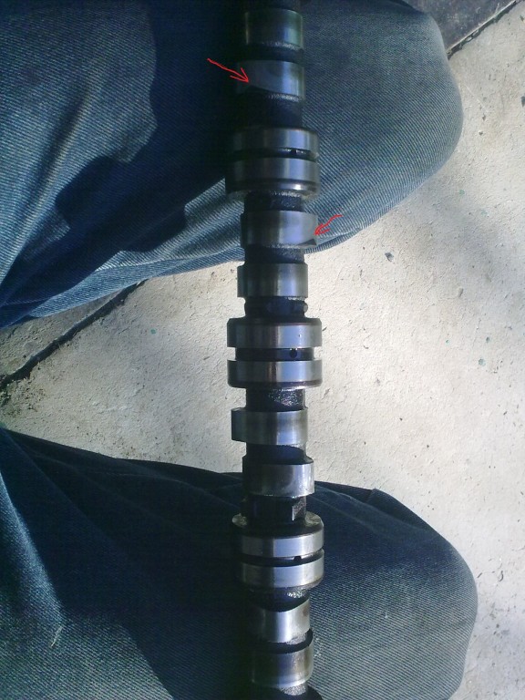

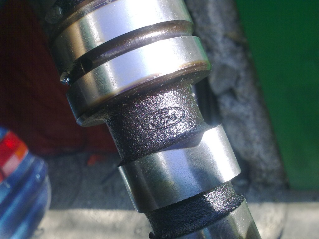

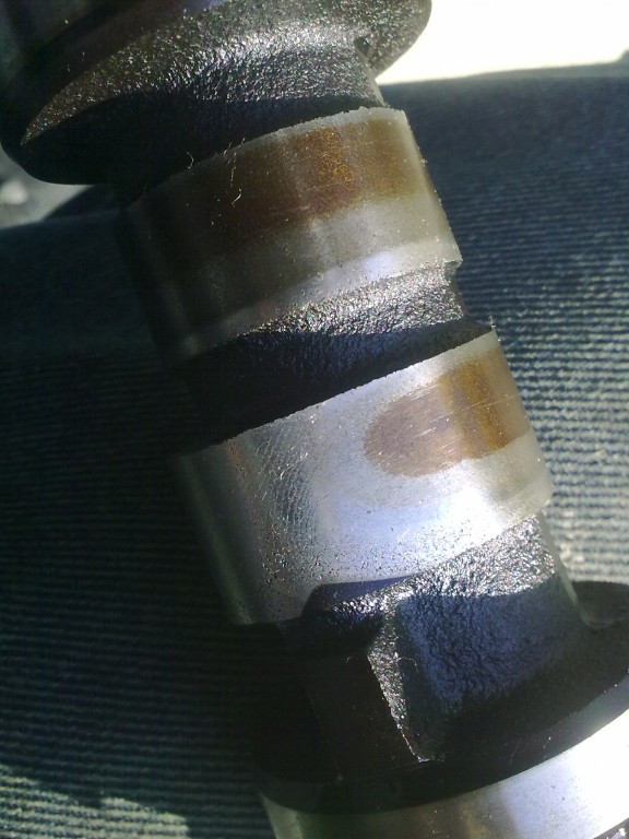

Интересуют отмеченные стрелками места, что это? Получается в момент открытия клапана гидрик и распредвал посылают друг друга в разные стороны?) Но упорная пластина р/вала практически без осевого люфта, размер по маннуалу, гидры в колодцах не гуляют, все плотно.
кулачки:
1. 37,0
2. 38,0
3. 36,8
4. 38,0
5. 37,0
6. 37,5 маленькие раковинки, чуть ощутимая выработка
7. 36,7
8. 37,7
Износ 1мм это писец? Машина после этих фоток год ездит, надоели вопросы знакомых про дизель и советы продавать.И кажется прогрессирует.

Стандарт для cvh, забей и езди. Либо менять распред вместе с г/к, но смысл...
