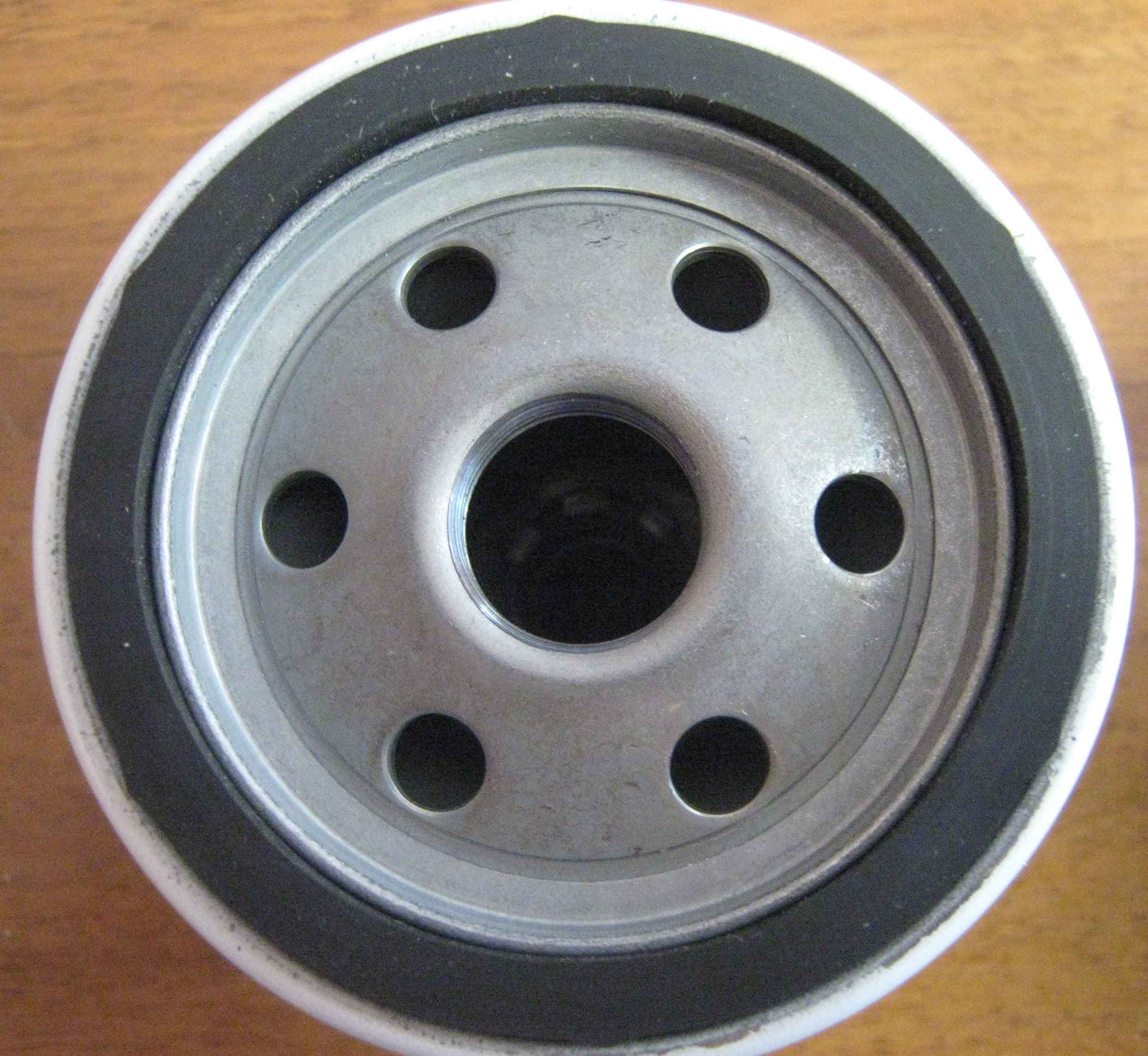

Ufi_23.131.00_2.jpg [ 315.55 КБ | Просмотров: 5075 ]
Комментарий к файлу: В дырки видно резинку, я полагаю, это противодренажный клапан и есть.

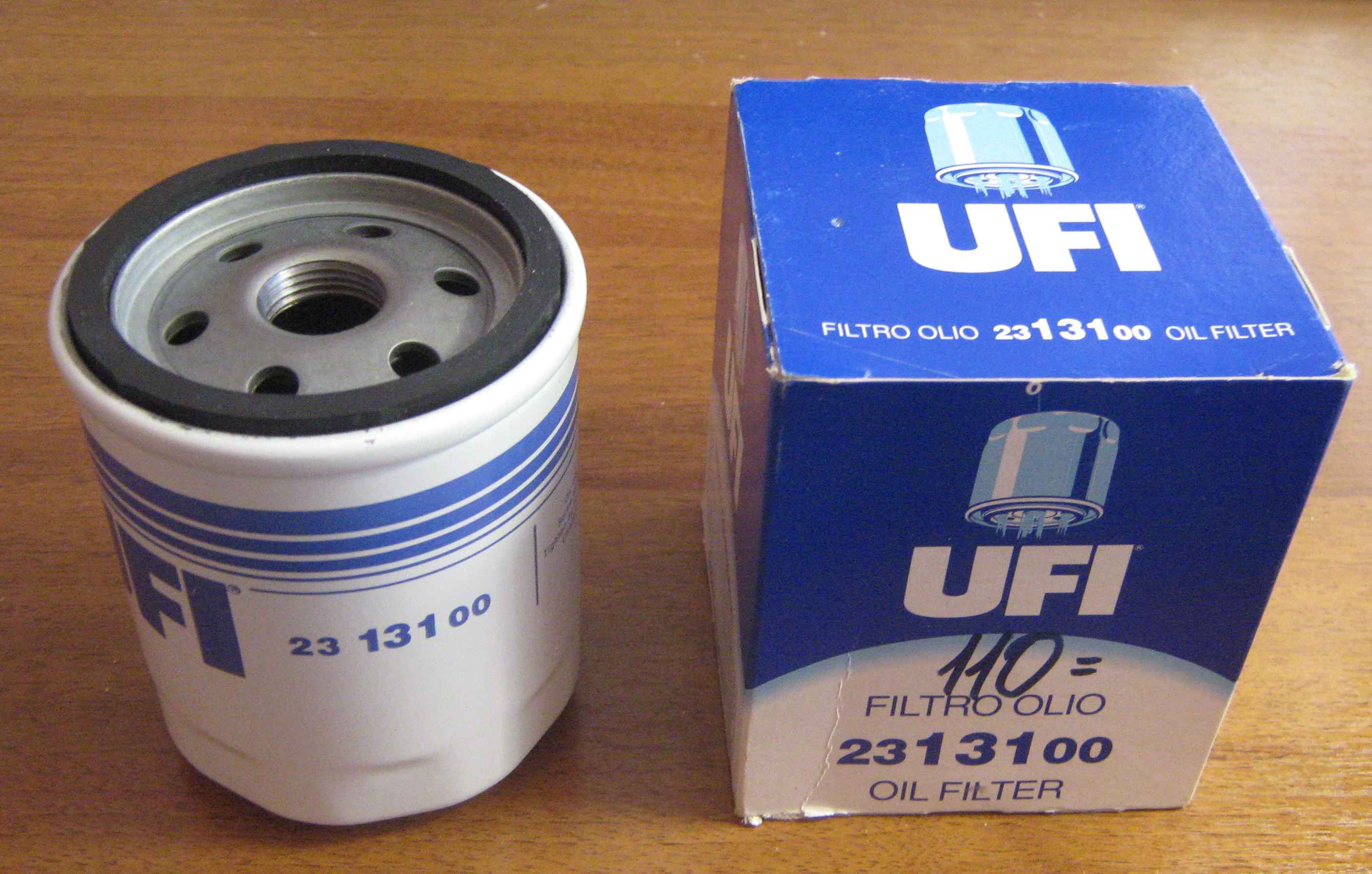

Ufi_23.131.00_3.jpg [ 346.97 КБ | Просмотров: 5073 ]

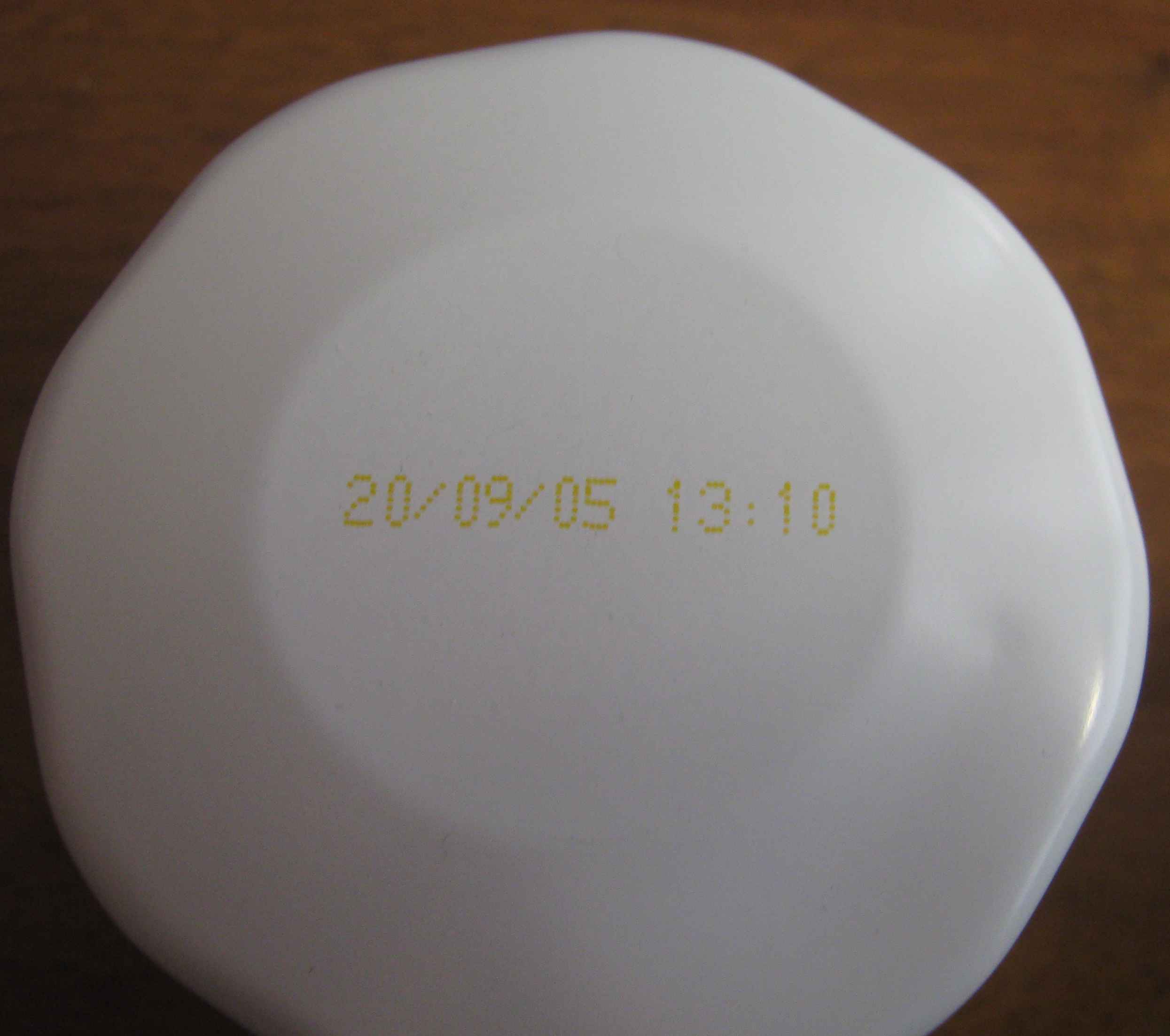

Комментарий к файлу: Интересно, у масляных фильтров срок годности есть?

А я всегда при покупке нового масляного фильтра дую в большое центральное отверстие. Если продувается хоть малость, то это значит, что обратный клапан (резинка по кругу. ее видно через маленькие отверстия) не будет держать масло в системе при остановленном двигателе. Такой фильтр брать не надо. Попадаются плохие даже среди Моторкрафтов, Кнехтов, Фрамов и т.п. Не говоря уже о Чемпионах, они все продуваются :evil:
