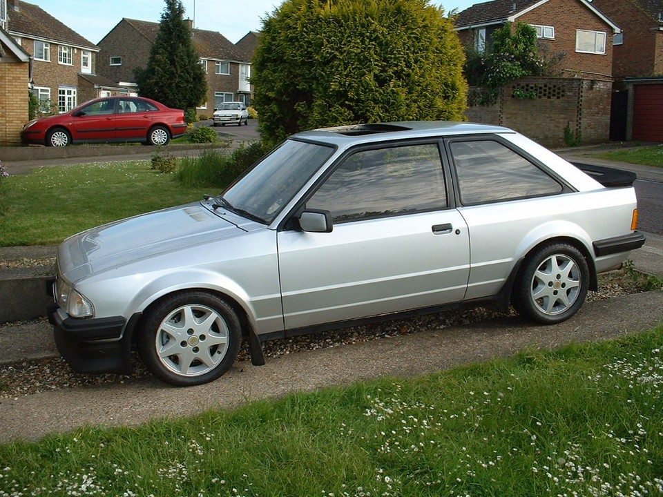

СообщениеДобавлено: Вт окт 23, 2007 22:15
Сообщения: 1317
.1
Комментарий к файлу: как я понял стандартный ХR
XRTurboSide.jpg [247.97 КБ]
Комментарий к файлу: спейшал фо Нуклон)
PB080002Medium.jpg [ 99.74 КБ | Просмотров: 7544 ]
Комментарий к файлу: кишки
IMG_1614.jpg [ 127.19 КБ | Просмотров: 7544 ]
Комментарий к файлу: салончег
8.jpg [ 195.27 КБ | Просмотров: 7544 ]
дефантомизации кпц, я тут)))
